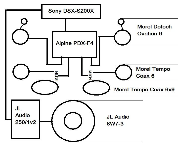

Доброе время суток! Помогите разобраться че по чем!(я в этом деле новичок) Хочу поставить себе музыку в девятку примерно подобрал аппаратуру, но сомневаюсь : все ли правильно выбрал, хватит ли этой системы для приличного звучания, работоспособна ли она и нужен ли специальный аккумулятор чтоб выдерживать пару часов средней громкости??? посоветуйте если чего то не хватает или чего то стоит заменить. И еще пару вопросов: что лучше поставить Morel Tempo Coax 6 в задние двери или Morel Tempo Coax 6x9 на полку ?? И сколько будет стоить установка всей системы, в том числе изготовление ящика для буфера и изоляция машины?
P.S. заранее огромное спасибо, буду очень признателен если ответите на все вопросы!

Для начала надо заменить магнитолу!
Специальный АКБ в твоём случае не обязателен!
Хватит и штатного! Но на пару часов средней громкости может не хватить зимой!) Лучше не рисковать! А больше слушать на заведенное авто! Ну или переодически заводить авто! Заодно поймёшь легко ли крутит стартер!) Либо ставить машину под горку!) Раз любишь часами на незаведённую слушать!
От тыла можно отказаться вообще! Он будет только поганить звук!
Классическая схема: фронт\саб!
Как раз деньги подкинешь на магнитолу! Что брать? Тут каждому своё! Лидер 88й пион в своей ценовой категории, потом альп 117!
Но альп мне не нравится!) По мне так уж лучше Блау Бремен МР76) Мне флэшки например нафиг не нужны! А блау по звуку звучит приетнее!
Вообщем тыл делается для задних пасажиров! Ты же спереди - не услишишь их! По ценам - ХЗ! Везде по разному! Корпус под саб изготовить в среднем 2000-3000 рублей! Шумка по разному! Всю шумить? или только двери и багажник? Если всю то думаю тыщ 20-30 выйдет! Саб хороший! Но по мне так усь на него всё-таки взять помощнее! У меня была именно такая сабовая связка мне показалось, что Джи ЭЛя 250го мало для этой 8ки!
Дотеки - хорошие, тут не чего говорить! Альп усь заменил бы на E.O.S. AE-620T LE, Ground Zero GZHA 2250XII, Eton PA 1502...

Ну магнитола выбиралась больше для флешки, точнее диски впринцапи не нужны! подключение iphone, ipod было для меня БОЛЬШИМ плюсом! На счет тыла, то поставить хотел обязательно, просто метался между дверьми и полкой, но решил что в двери будет лучший вариант и следовательно на 4 динамика нужен усилок, а в соотношении цена-качество-мощность не нашел ничего лучше аплайна.Чего то дороговато изоляция выходит.. А самому тяжело ? там вроде салон надо весь вынести, грубо говоря пленочку постелить и все на место внести ? на счет установки самих динамиков и подиумов для них , усилков, проводки, подключения сколько там пример выйдет по цене ? И вот еще чего хотел спросить конденсаторы нужны ?
А на счет усилка для сааба, стремновато по моему ставить мощнее там же вроде номиналы одинаковые да и фирма одна ??

флэшки - это зло! ) айфон, айпод..., тагда уж лучше сразу планшетник ставить, чтоб и кино и интернет!) Тыл - смотри сам! По мне так он нафиг не нужен! Но в полку точно не стоит!
По изоляции, нет ну попробуй сними торпеду и поставь обратно, а потом ещё потолок, вынуть все сидушки, поднять ковры, разобрать обшивки, да не просто плёночку постелить!
А качественно прокотать и расскатать! Да кое-где в два, а то и в три слоя!
Может кто-то делает и за 5000! Но нормалная шумка стоит денег!
Насчёт инсталла дождись местных продавцов! Конденсатор тоже по большому счёт тебе не нужен! Не чего стремновато! На каждом усилителе есть крутилка, с помощью которой можно усь делать громче\тише!)

А нет, не все ! Как на счет усилителя JL Audio G1700 для буфера ??

не было такого! должно быть нормально! JL Audio 500/1v2 не потянешь?

дороговато... ну вообще можно подумать, но скорее нет чем да( я просто думаю если на буфере в номинале 250 то усилка на 350 должно хватить!)

Нах Жл усь то?дорого возьми челенджер ERGO 1000 хотя вообще что хочешь за систему и что будешь слушать и бюджет огласи?

ютуб, ютубом, вот моя системка была: JL Audio 8W7-3 и усилок JL Audio 250/1v2!
Так вот чуйку выкручивал на максимум, т.е. мощность уся! А саб просил ещё, по крайней мере мне так казалось! Я даже пожалел, что на него купил 250й!
Так то да! Производитель Джиль так и рассчитывал: 250й на 8ку, 500й на 10ку, 1000й усь на 12ку)
