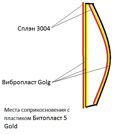

le-lexus
Адрес: Обнинск
Сообщений: 563
Да
пол, арки, крылья,под торпедой - БиМаст Бомб
по верх - Сплэн 3008
потолок - Вибропласт Golg
капот с внутри Вибропласт Golg
по верх Изотон-ЛМ 10
двери внутренняя - дальняя стенка - Вибропласт Golg
по верх Сплэн 3004
внутренняя ближняя стенка - Вибропласт Golg
наружняя стенка Вибропласт Golg
по верх Сплэн 3004
под пластик - Битопласт 5 Gold
