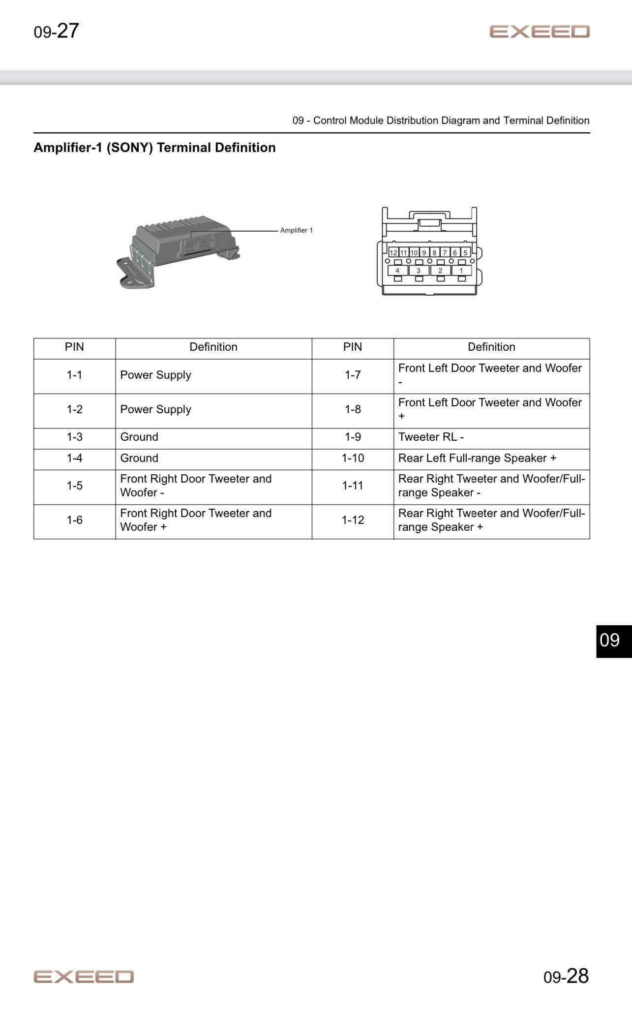

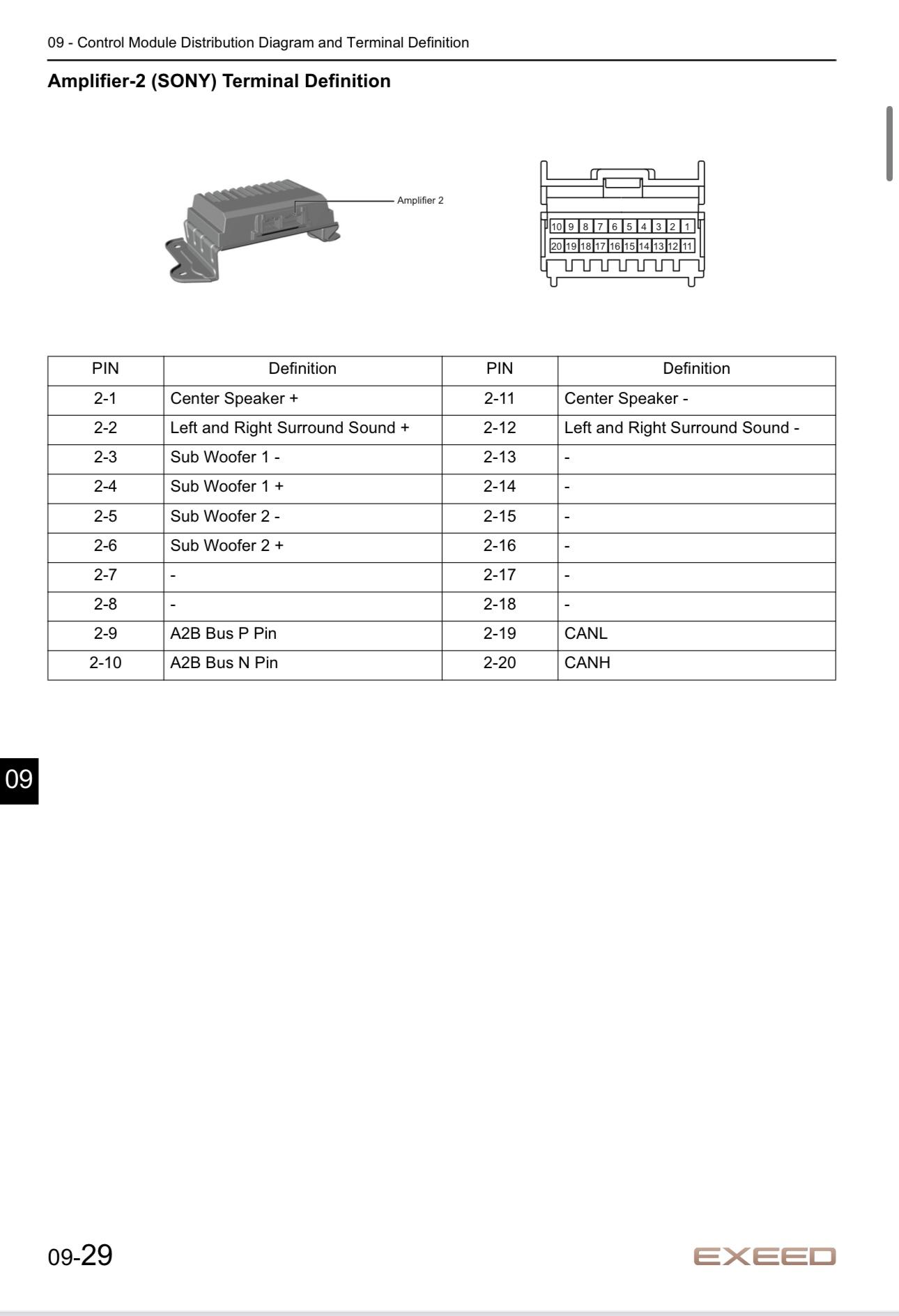

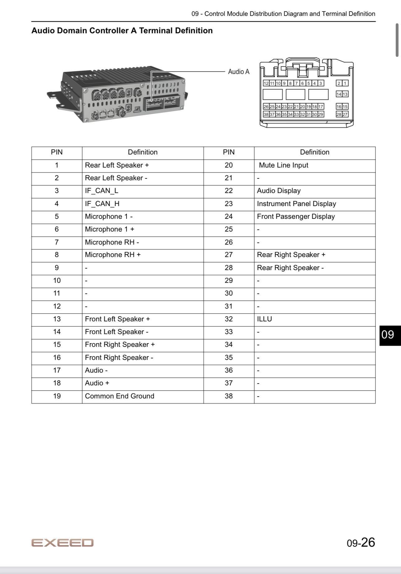

На борту имеем штатный усилитель, хочу с него снять высокий уровень и в разрыв установить процеусь hellion ham 8.80 dsp.
Сигнал буду снимать с фронта( сч,вч и нч), а также с тыла(возьму только нч и вч) ну и саб захвачу.
Вопрос следующий,помогите разобраться где какие дины установлены?
Файлы прилагаю.

берем пальчиковую батарейку и плюс минус короткими касаниями на эту батарейку... динамик будет щелкать тихонько, так можно все динамики вычислить на каких они проводах сидят (к батарейке припаяйте 2 проводчка плюс и минус, откиньте колодку со штатного усилителя которая идёт на динамики и в ней проводками с батарейкой замыкайте коротко контакты указанный на ваших картинках и всё узнаете), а так на картинках же всё написано, + - указаны на колодке
но если вы хотите поканалку, вам придется тянуть кабель в двери, в машине твитеры сидят на тех же кабелях что и миды, просто через конденсатор подключены
ну и вопрос))) а с чего Вы взяли, что этот хелион станет лучше чем ваш штатный усилок? и почему именно с усилителя штатного сигнал брать, а не с штатного ГУ?
