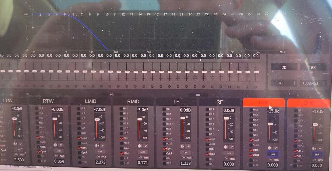

Саб - BLAM RS10 (4 Ом)
оформление - ЗЯ (в запаске)
SUV
Источник - штатная голова
С нее через триому выведена оптика.
Настраивала известная компания, не хочу говорить кто именно, чтобы не поднимать тему конкуренции и т.д.
Настройки саба:
2024-10-11 12:04:32
Leximius
Сообщений: 7
Вашего моноблока более чем достаточно для сабвуфера, гейн на моноблоке можно крутить хоть в шишку, только смысла никакого нет, смените известную компанию на кого то менее известного, но более профессионального.
Токмач задал правильный вопрос. Сабовые каналы в -15... а чё не в -25? тогда наверное и в шишку выкрутить вы саб не услышите, при этом миды в нулях)))) а что за миды у Вас?
И Саб снизу распущен, Вы от него инфры что ли ожидаете? Этот саб от 35 играть начинает, ориентировочно, его по низу обязательно нужно ограничивать. Короб под саб сколько литров?
Смените настройщиков.

Да уж. Жесть жестяная в настройках. Ну не могла "известная" компания такое сотворить. Вы там часом своими руками в настройках не ковырялись? Другой пресет к примеру включили? Такое запросто может быть.
