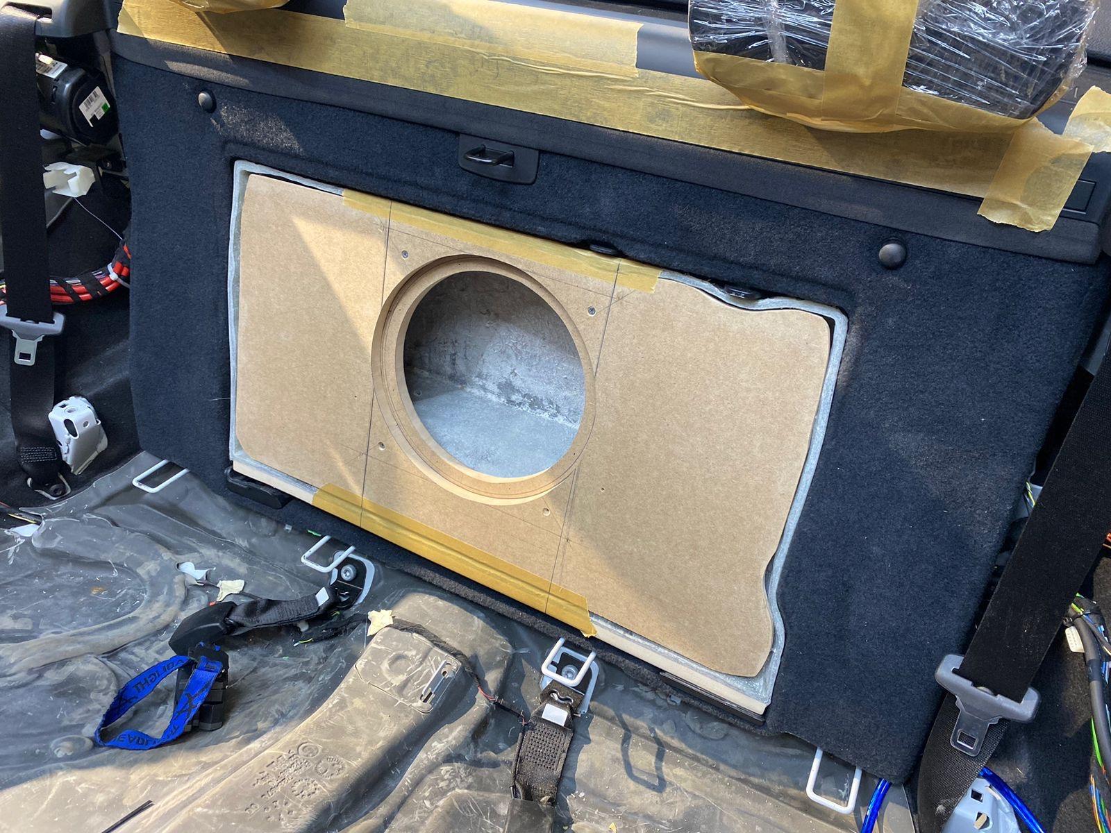

Выбрал в итоге Hertz MPS 250 S2 и Helix M ONE X
Начнем с объема 27 литров в ЗЯ и 35 литров в ФИ.
