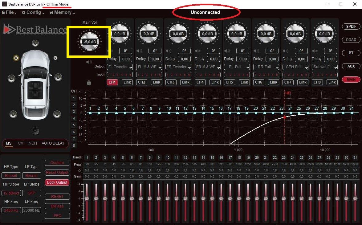

Добрый день, подскажите по подключению, установил процессорный усилитель Best Balance DSP 6H в связке с Amp pro 1.1000, акустика BLAM 165 R2S, R2C и сабвуфер Best Balance C10, связал процеусь по оптическому выходу с Teyes CC3, отдельными акустическими проводами, звук какой-то тихий показался в отличии от подключения одного Teyes со штатными динамиками, в чем может быть проблема? А то выкручиваю звук на максимум и громкость около половины от того что было раньше, может что-то я не так сделал?

Так оптическим кабелем или акустическими проводами?
1. Посмотреть общую громкость (Main volume) в настройках проца
2. Опять же в настроках проца ,глянуть уровни, может приглушены слишком сильно
3. В Teyes есть (в общих настройках помоему или в настройках звука) параметр "Power conditioning" сделать на полную

Оптика идёт от ГУ Teyes в DSP 6H, а от него уже отдельно акустическими проводами по динамикам, имеется ввиду не через штатную проводку высокого уровня подключал.
1. Общую регулирую через дистанционный пульт, там все ок.
2. Уровни выставлены в 0db без усилений.
3. Power conditioning выкрутил на 50 уже, прирост дал, но не то что было ранее.
Через BTHD звук чуть громче, но опять же не сильно. Настройки задержек ещё не настроил, пока первый запуск только был с настройкой поканально срезов только. Первый раз сам собрал такую систему, поэтому и думаю, может что-то не так сделал.

Не знаю как в ББ (думаю аналогично) а в Panacea даже если на пульте выкрутить на полную громкость, но в самом проце в настройках "главная громкость" будет убавлена - играть будет тихо
(желтым выделил на картинке)

Благодарю тебя, я честно говоря думал это один и тот же main volume, что и на пульте, подкрутил и ощутимо музыка стала играть громче! Ещё и задержки сегодня поднастроил, вообще сказка! Ещё раз спасибо что подсказал!
