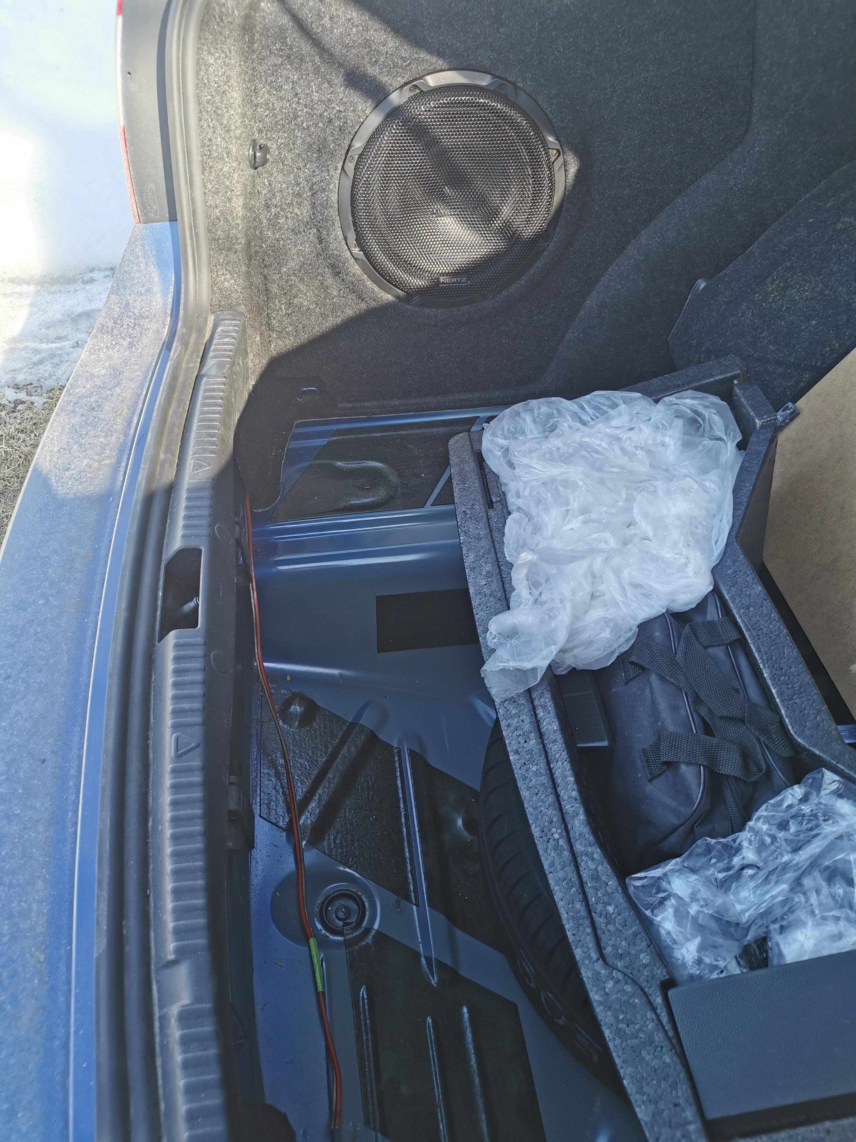

Автомобиль Шкода Рапид, магнитола штатная и менять её не хотелось бы, уж больно много на ней завязано.
На фронт купил Hertz DPK 165.3, тыл оставлю заводской, сабик Hertz CS 250 S2 (стелс в крыло) . Усилитель на саб Art Sound XE 1K. Пока искал моноблок, попался за недорого Art Sound XE 752, прикупил и его на всякий. Система ещё не подключена.

Ещё один фактор - размещение усилков. Активно пользуемся багажником, на задних сидушках не вариант, под передними сидениями тоже (бывают дальняки с пассажирами на заднем ряду - 100% запинают). Единственное подходящее место - ниша в багажнике рядом с запаской, следовательно, усилитель должен быть компактным и не сильно греющимся.

Ivan79, под сидушки они скорее всего влезут (читал на Драйве, как четырехканальник XE 754 ставили в Фабию), но хотелось бы именно в нишу. Какие минусы такого расположения? Только возможность перегрева или есть ещё нюансы?

Ну на вскидку минусы-возможность перегрева,из-за отсутствия вентиляции,более длинная разводка проводки и соответственно более трудоёмкое и дороже за работу выйдет.Так же при установке стелса есть вероятность что могут вообще нишу перекрыть и так просто она не откроется до конца,следить за этим надо.Да и вообще для сабвуфера временные задержки нужны чтоб звук ее запаздывал,а играл слитно с остальной акустикой.Вы лучше подумайте еще,поизучайте,потом в студию.Там то вам все поставят,но удовольствия не получите-будете слышать звук спереди и бум бум сзади отдельно

Стелс изготовлен с учётом сохранения доступа к нише(скинул фото моего багажника выше). Моноблок вряд ли будет греться, а вот насчёт двухканальника есть сомнения.. Поэтому и задумываюсь о классе D.
