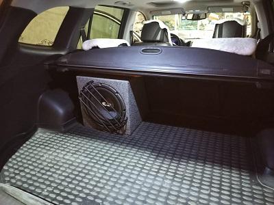

Вот так выглядит ЗЯ 12 размера и не надо стелс
2020-12-18 01:30:32
Сообщений: 5842
вроде получилось прикрепить
2020-12-18 05:39:11
Сообщений: 5842
8-мь дюймов саб только если фронтальный делать,будет здорово
Для Санта Фе я бы 12-ку от Кикер рекомендовал или Хеликс,да и сабовый усилок смелил
