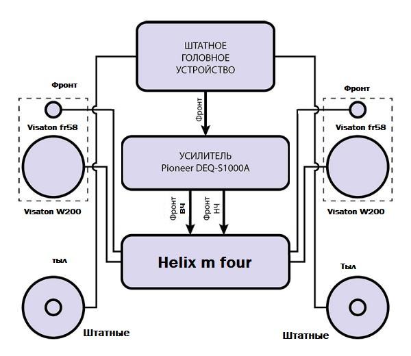

Добрый вечер! Есть процессорный Pioneer DEQ-S1000A, подключен по высокому уровню к штатному ГУ, (тут без вариантов), акустика фронт Visaton w200 + широкополосники Visaton FR58. Как писал ранее не устраивает качество усилителя Pioneer, есть ли смысл на фронт ставить усилитель через этот Pioneer? Что бы Pioneer рулил срезами, эквалайзером и т.д. , а усилок например Helix M FOUR работал на фронт или может какой другой усилок, посоветуйте, желательно тот который не требовал бы прогрева и играл сразу после включения? Если припрёт ставить сабвуфер, то через Pioneer можно будет его прикрутить, но пока сабвуфер не планирую.

у меня стоит хеликс Гфор, играет музон только с пионеровской приложухи, даже 165.3 герцы неплохо в итоге отыгрывают, правда с заменой межблоков я уже собираюсь перейти с колонками на другой бюджет. усилитель однозначно нужно ставить.

Вот тоже смотрю в сторону G Four, но он под сиденье не поместится . Намного по звуку он будет лучше M Four?

он здоровый, чтоб под сидуху, если нужно место и ты мудрить особо с акустикой в дальнейшем не планируешь, то и Мка будет как мне кажется хорошим вариантом... а так хз что гуру посоветуют в к твоим визатронам.
