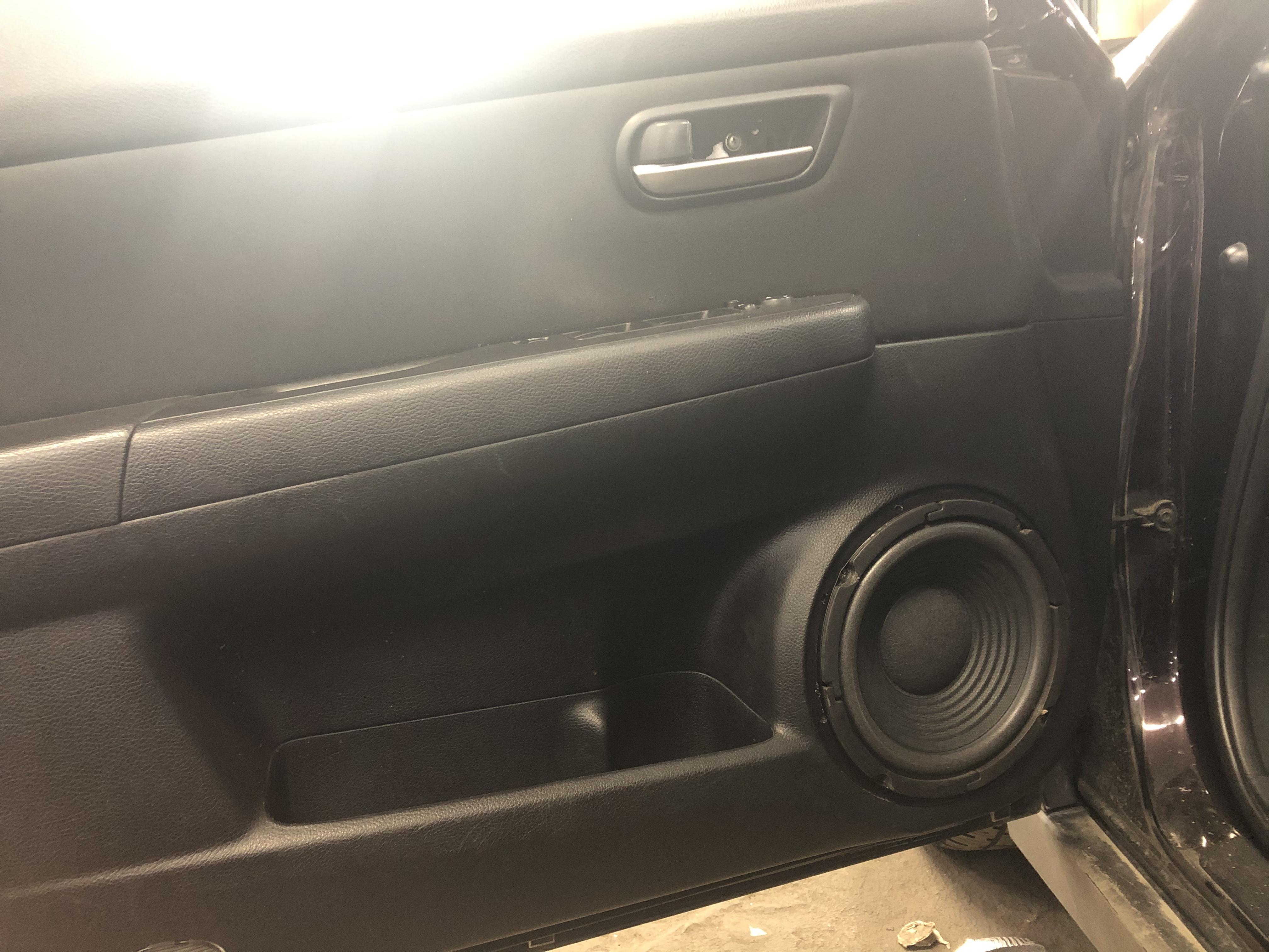

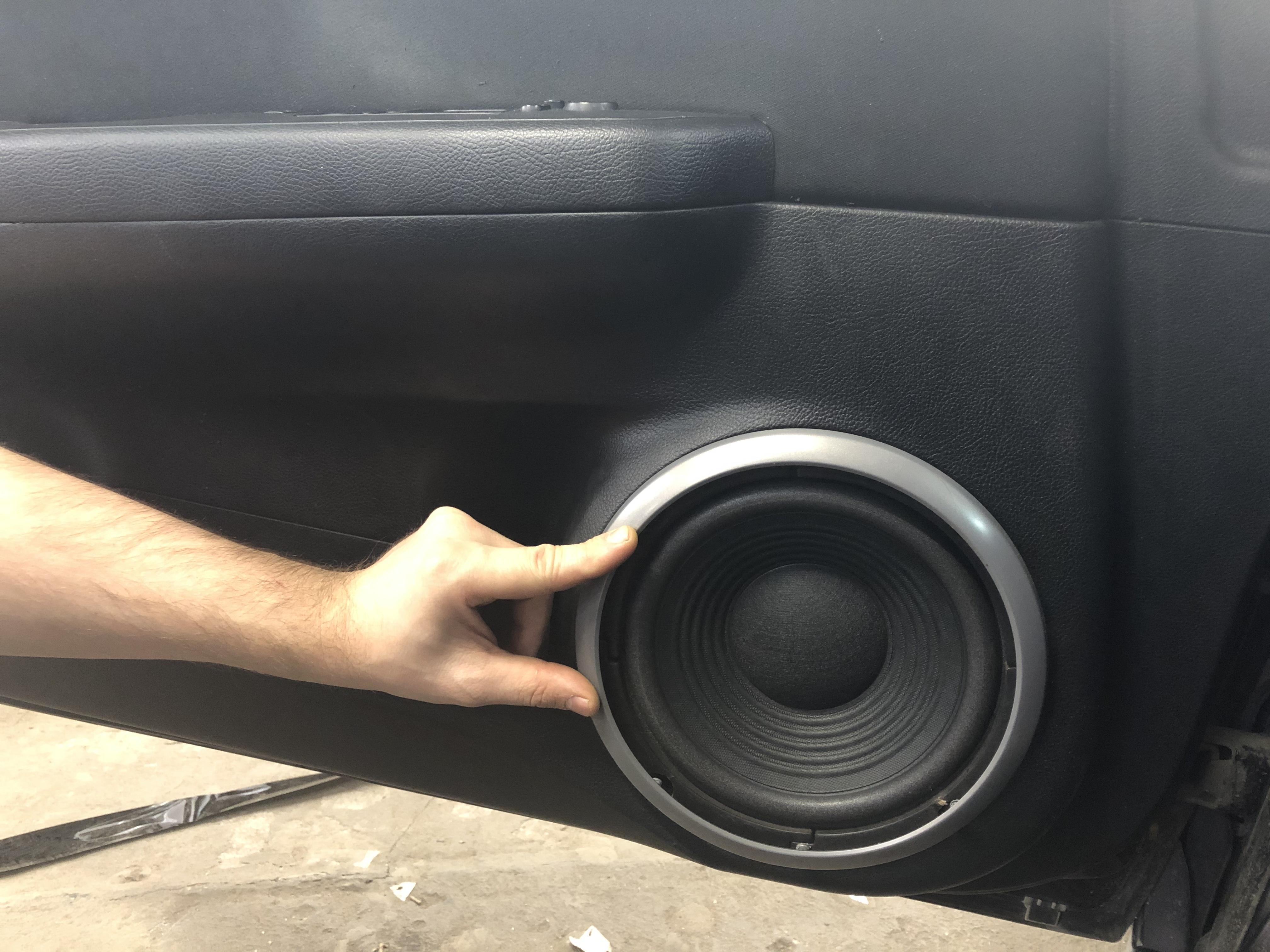

Кстати визатоны установил, дверь тотально усилили, грубо говоря динамик прикручен к обшивке, а обшивка через кольца к металлу, призвуки все ушли,, панч и бас просто отличный, но пионер не раскрывает их середину имхо

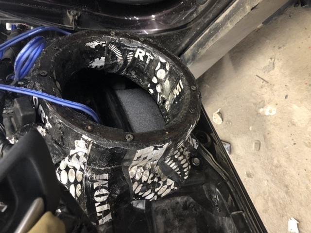

Небольшой фотоотчет
2020-03-24 05:16:59
Артур34
Адрес: Moscow
Сообщений: 37
Изнутри стоит распорка на штатный усилитель двери, все это проклеено экстрим про
