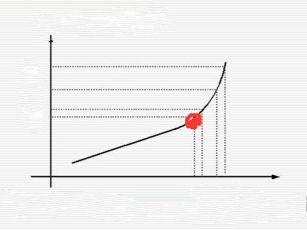

Есть еще Kicx AR 1.350, пока можно его кинуть на саб. По поводу бюджета у меня такие мысли, прочитав эту статью https://www.drive2.com/b/2917900/ не хочется постепенно прыгать по этапам. Вот если построить график зависимости качества от цены (при условии грамотной установки и настройки) хочется сразу начать с момента который указал на графике. То есть когда качество начинает расти медленнее чем увеличивается бюджет системы, но и не хочется перебирать то что априори не даст качества. Но ни опыта, ни знаний пока не хватает что бы определить этот момент...

))))Занятно...я бы посоветовал усь графиком...) купи для начала EOS classic 50 или поищи 980ый....
2019-12-19 02:11:22
Как и написал выше,из всей той солянки,что есть у тебя,ничего хорошего не получится вообще,нужно просто заново всё строить,а для этого нужен бюджет и грамотная установка и настройка,короче если нет денег(прилично) то и не стоит заморачиваться
