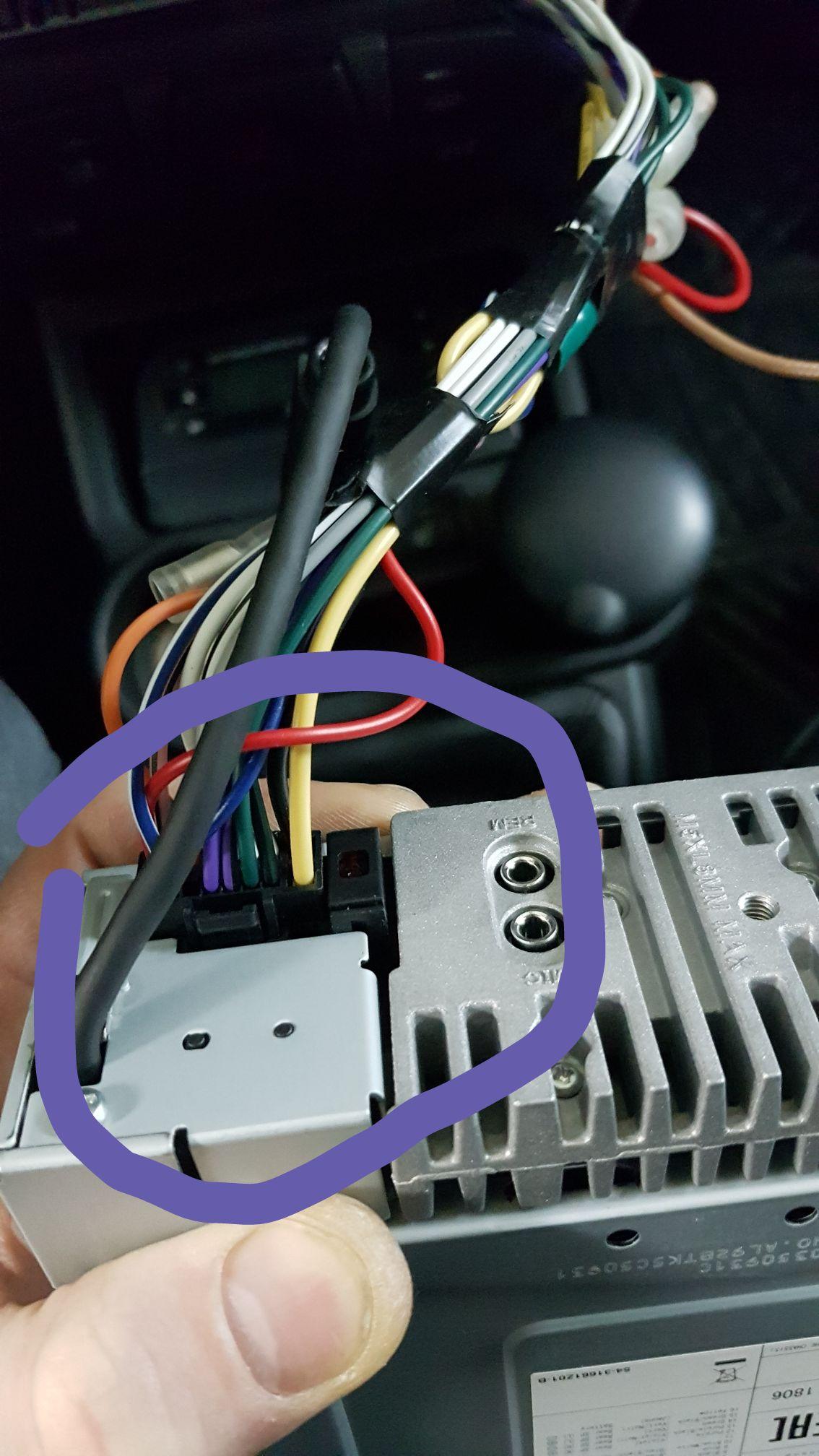

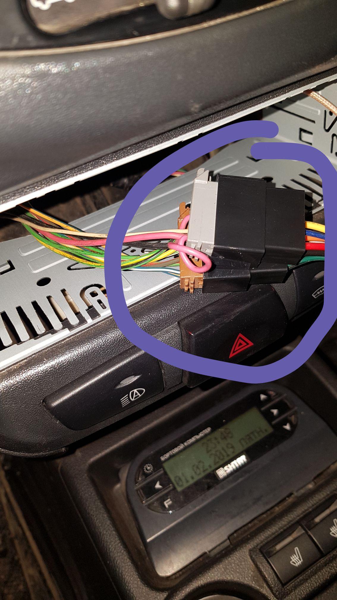

Всех приветствую.Вообщем ситуация такая:авто калина1 двигатель 1.6 16 клапаннов:подключен Алпайн 92вт к стандартным разъемами.Только 4 колонки.Усилителей нет.Идет писк на заведенном двигателе.Писк усиливается в зависимости от оборотов.С пионером такого нет.Мастера по гарантии ни чего не нашли.Все исправно.Генератор 140а,регулятор заменен с китайского на российский "орбита",катушки зажигания новые.Что может быть?Подскажите пожалуйста.На втором фото отмечено откуда идет писк,плюс в колонки.

У меня наоборот писк на Пионере , стоял Алпайн-117, ваще тишина.
Паша, скинь ремень с генератора и заведи ...если писк останется- танцуй дальше.
Попробуй плюс на магнитолу кинуть напрямую с акума....ну и как вариант- попробовать воткнуть другой мафон.

Да я с мобильника сидел.Я твою тему читал про шум.Там товарищ один тебе советовал кондер поставить.Вот думаю может попробовать по его совету?!Ставлю свой старенький пион6300 писка нет.Мысль была еще пустить от акума питание на магнитолу

Ну да, помню про кондер ...но чёт в ломы этим заморачиваться, да я и не сильно в этом шарю.
Попробуй питание от акума кинуть ...ну и если с Пионером нет писка- значит дело в магнитоле.
А сейчас я даже и не замечаю этот писк- он в одной поре, и с громкостью не добавляется.
