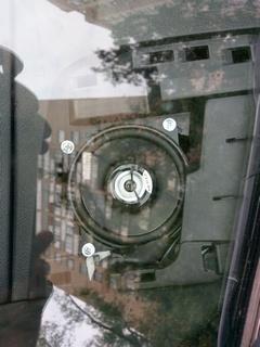

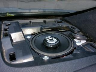

Коллеги, необходим совет. Авто тойота камри 50 (седан). Хочу установить саб в багажник. Давилово не нужно, саб требуется для поддержки фронта (коаксиалы Hertz DCX 100.3, играют в диапазоне 70 - 21000 Гц), установлены в торпедо на отражение от стекла, играют громко и без искажений, без доп усилителя (доволен).
Но нужна поддержка сабом на частотах 30-60 Гц.

вы откуда знаете,что коаксиалы у вас играют от 70??? по слуху???из мануала???нарежьте синусы с частотами и послушайте со скольки ваш фронт играет.
у вас нет мидбасового диапозона,и саб стыковать не с чем.,да впрочем и вч нет.
саб+ус выбрали хорошие,еще интересней Helix K 12W box,но прописная истина "без мидбаса нету баса".

Да, акустика десяточка в лучшем случае со 100-120 Гц будет играть.
Исключение, и то не сильное, домашняя акустика в коробе с фазоинвертором.

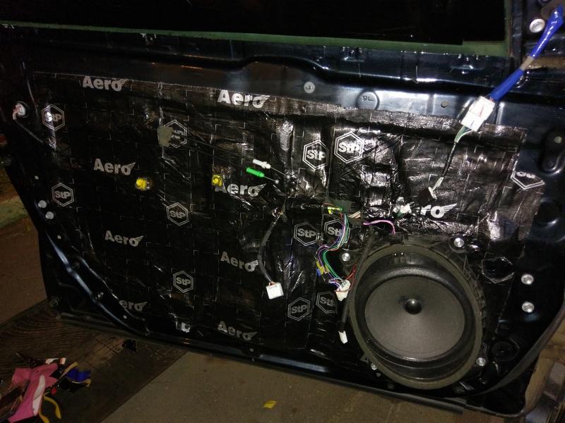

Спасибо за рекомендации. К идеалу не стремлюсь ибо он не достижим и бюджет не резиновый). В дверях стоят штатные вуферы, на каких частотах с низу играют не знаю. На мой слух не хватат именно нижней составляющей (саба). По поводу прослушки синусоидов идея понравилась.

"А на фронте у вас миды какого калибра?" 16 в рамке от 7x10. Могу штатные от JBL поставить 7x10.
Но они играют как широкополосники, т к ГУ эти каналы не режет совсем, ну может от 35 Гц
