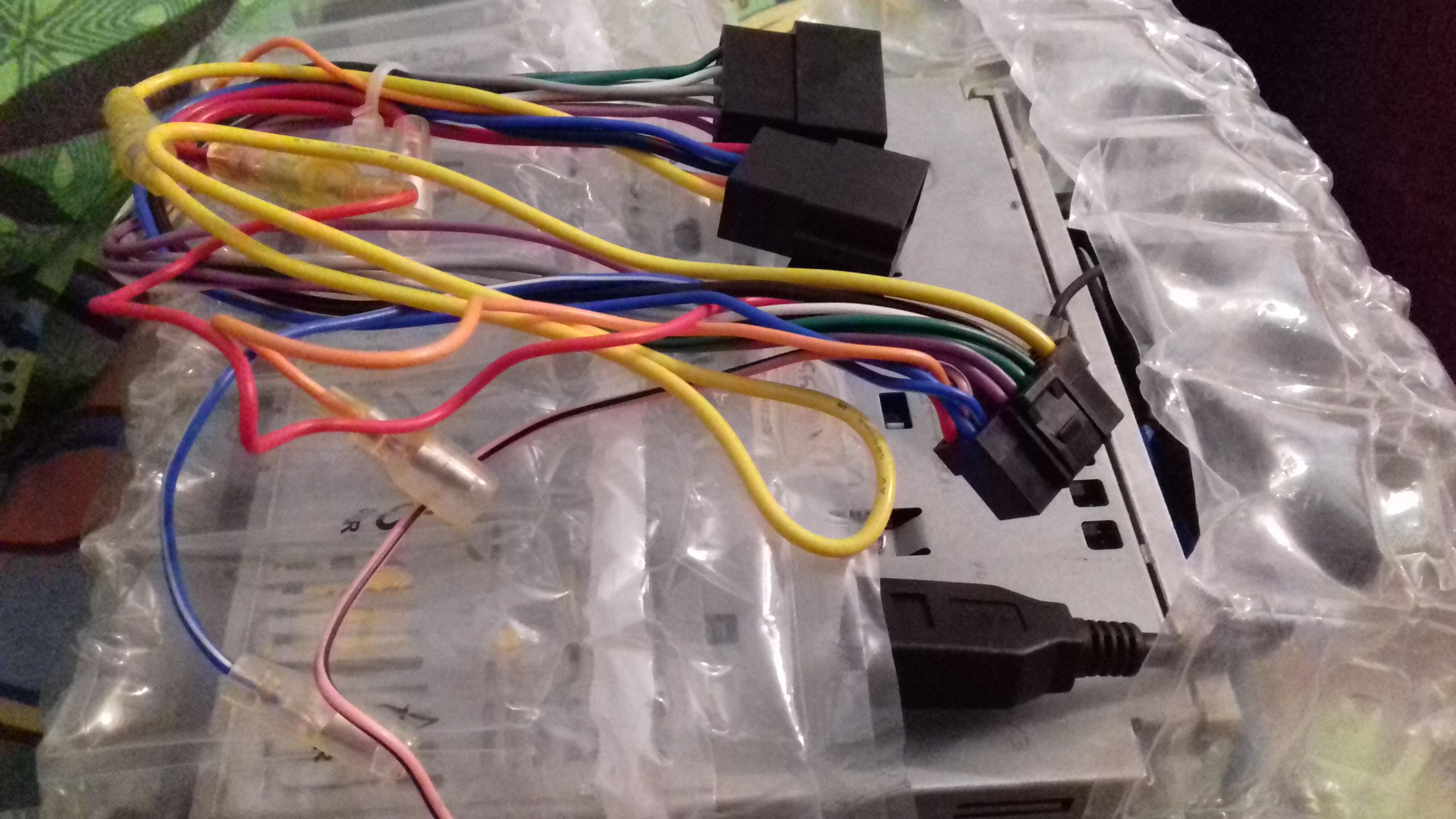

Всем привет! Кто подскажет: голова Pioneer DEH-S5000BT, усилитель Audio System CO-70.4, колонки Eton POW 172 Compression. Среднечастотники подключил через усилитель, пищалки подключил напрямую через RCA, припаял тюльпаны к штатным проводам, которые шли в шатные передние полонки, почему звука нет в пищалках? Может что то в настройка магнитолы нужно изменить?

вообще не понятно,что вы натворили.
распишите как подключили акустику,миды и твитеры, среднечастотников в этом комплекте нету(есть спец на ютубе который очень нервничает от термина колонки)

Миды подключил через через усилитель, а твитеры через штатные провода припаяв к RCA коннекторам

Твитеры напрямую, минуя усилитель

если твитеры напрямую,минуя усилитель-"твитеры через штатные провода припаяв к RCA коннекторам" куда воткнули?

обрежьте свою пайку,проводку с твитеров подсоедените к косе акустических проводов выходящих из магнитолы,согласно полярности и назначения именно для твитеров.
изучите до включения системы как настраивать процессор магнитолы при сетевом (поканальном подключении)

Убирай свой колхоз - и цепляй ВЧ просто к проводам штатного штекера магнитолы ....
Вешаешь их на провода - которые идут на фронт ....усилок 4рёхкакнальный- почему ВЧ к нему не стал цеплять???
