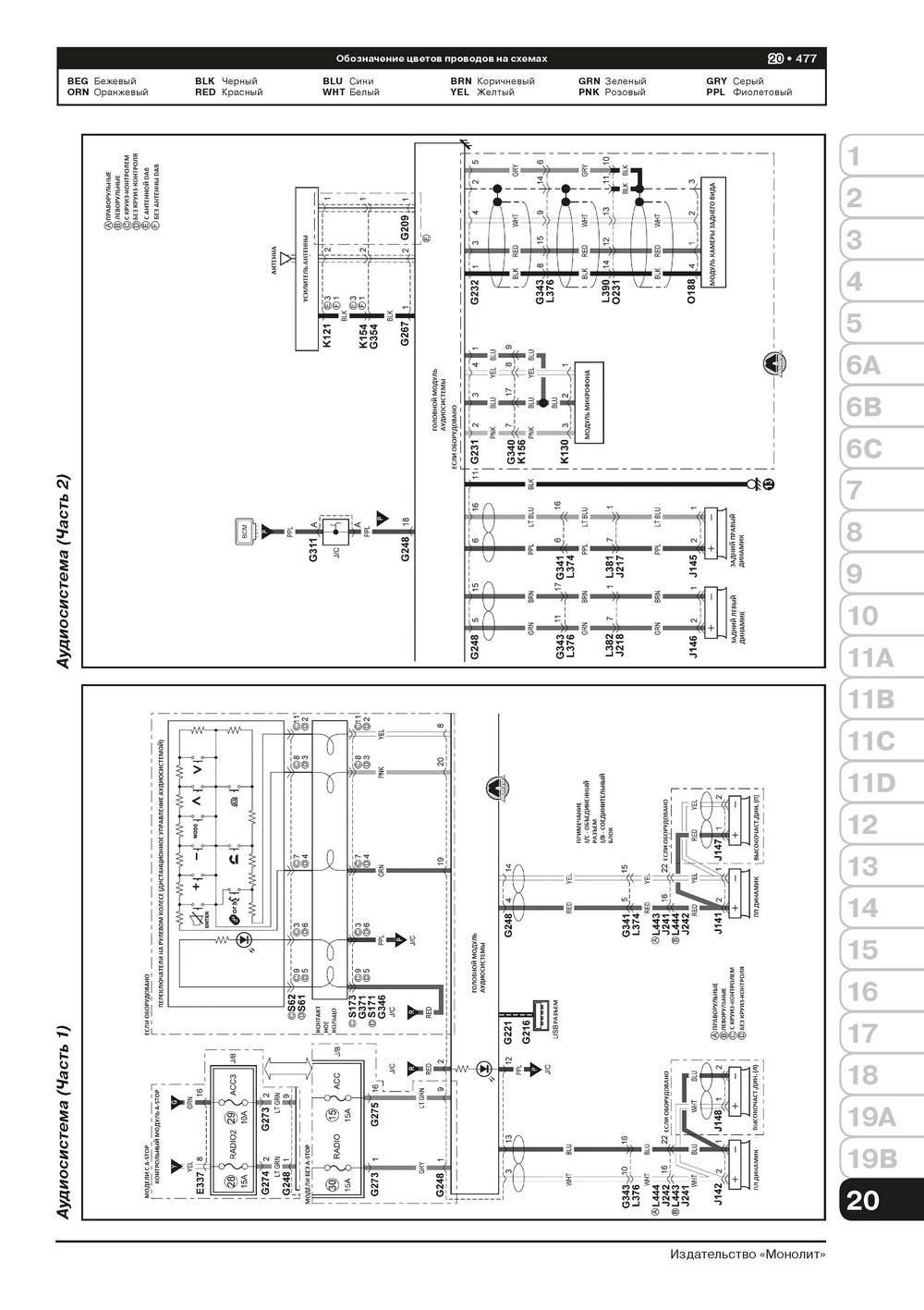

ГУ: Bosch SLDA 39920-54P15 (вот тут на последней странице есть описание ГУ: http://www.autodata.by/images/stories/virtuemart/product/009-suzuki-vitara-2015-bd-monolit-pdf.pdf );

3) По поводу задних динамиков: мне в одной конторе сказали, что к моему ГУ можно подцепить саб только вместо задних динамиков. Я не понимаю как это возможно, поэтому скинул схему ГУ в первое сообщение, вдруг я что-то не так понял.
