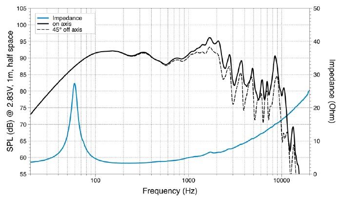

Вот АЧХ Hertz SV 200L . Сам бы от таких не отказался, при условии наличия мощного уся, хотя бы ватт по 150-170 на канал что бы давал. Мостом запускать бы точно не стал, т.к. во первых звучание станет МОНО и бас гитары и прочие низкие ноты будут звучать не там, где они должны звучать со "сцены" , а тупо с двух сторон ...

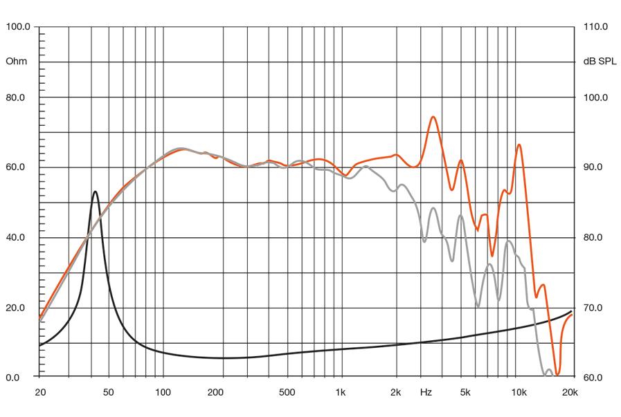

НУ а со своим усем я рано или поздно думаю поставить вместо Hertz EV 165L.5 - Audison Prima AP 8 .
Взгляни на их АЧХ - они будут куда интересней, нежели у Hertz SV 200L на нижнем участке диапазона. Поэтому в трёхкомпонентной системе они будут отыгрывать на ура весь мидбасовый и даже басовый диапазоны! В двухкомпонентную систему их ставить однозначно нельзя, судя по АЧХ.
2017-01-29 12:15:30
general1985
Адрес: Балашиха
Сообщений: 1715
Вот АЧХAudison Prima AP 8
