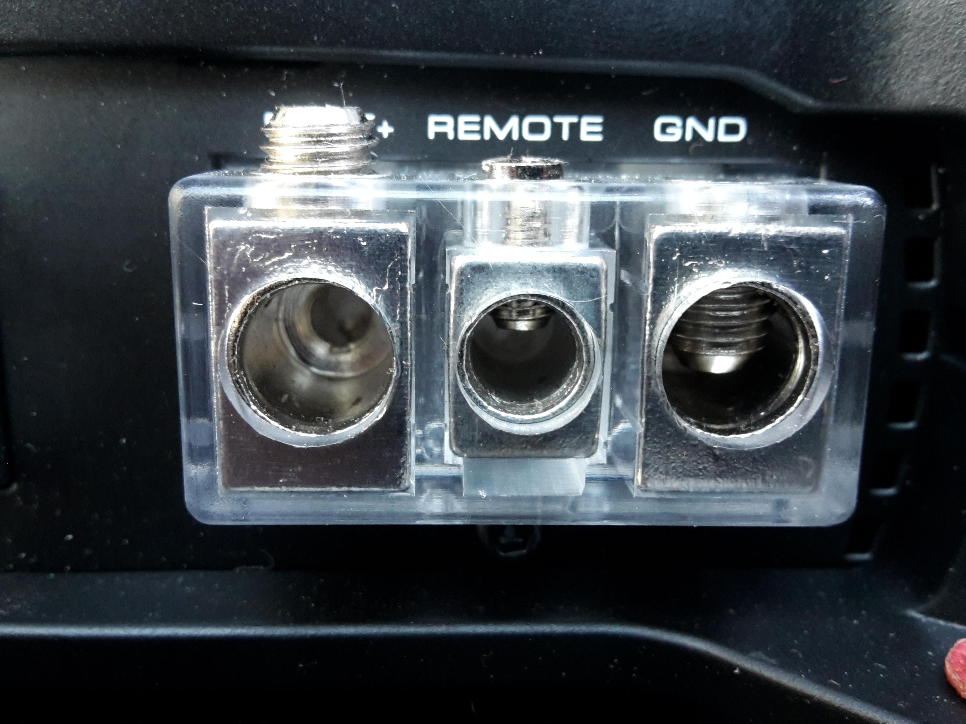

Всем привет. Какой наконечник использовать для такого зажима?

Привет всем. Какой наконечник использовать для такого зажима?

Сам кабель

Я ещё вырезаю полосочку латуни- и подставляю под винтик.....что бы кАбель не резать винтом.
2016-09-23 03:51:08
Без наконечника, зачищаем кабель и затягиваем!

ншви http://kvt.su/production/e-connectots/nsvi/

Ничё так наконечники ....
Для усилков нормально.
