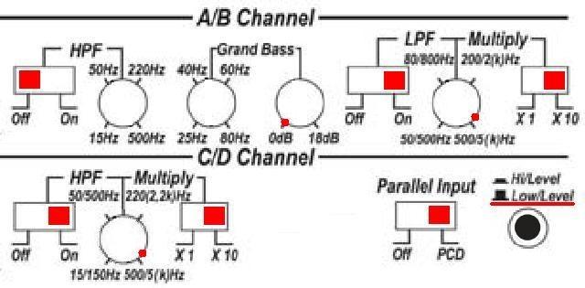

@Ну вообще-то DLS MA41 тоже годится.@ - интересно как же он с помощью этого усилка порежит мидбасы поверху допустим в районе 3000гц , а пищалки понизу в этом же диапазоне ? Если сказано что резать можно только в пределах "Фильтр НЧ: 15-500 Гц ,Фильтр ВЧ: 50-500 Гц" ? =)))
2016-08-26 21:46:15
general1985
Адрес: Балашиха
Сообщений: 1715
Немного не в тему, но: я тут зашёл на сайт герц и скачал подробные данные на мидбасы Hertz EV 165L.5 и Hertz EV 165.5 =) В клубе любителей автозвука тему завтра создам с подробным сравнением , анализом и выводами )))
2016-08-26 21:49:57
general1985
Адрес: Балашиха
Сообщений: 1715
General, вот в данном случае ты не прав. Потому как у DLS MA41 есть множитель X10 на фильтрах.
Соответственно режет до 5000Гц. 12 db oct.

Да, ты прав ! ;-) Бываю иногда невнимателен чутка ... Но думаю что из этих двух усилителей предпочтение нужно отдавать тому, который просто больше понравился (внутренне). Т.к. они оба одинаково достойны )))
