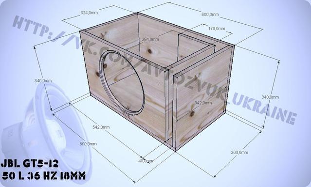

а короб какой лучше делать? зя или фи? и по размеру?
буду очень благодарен
2016-08-18 10:18:49
MaximusGTR34
Адрес: Улан-Удэ
Сообщений: 7
Лучше пионер 2800 у него 2 пары линейных выходов, можно будет настроить и фронт и тыл(Саб)
Короб лучше фи. Саб подключается в мост на 2 канала усилителя(в инструкции к усилителю должно быть указано, как правильно подключить)
По размерам короба смотрите в интернете, чертежей много.(габариты багажника учитывайте конечно).
