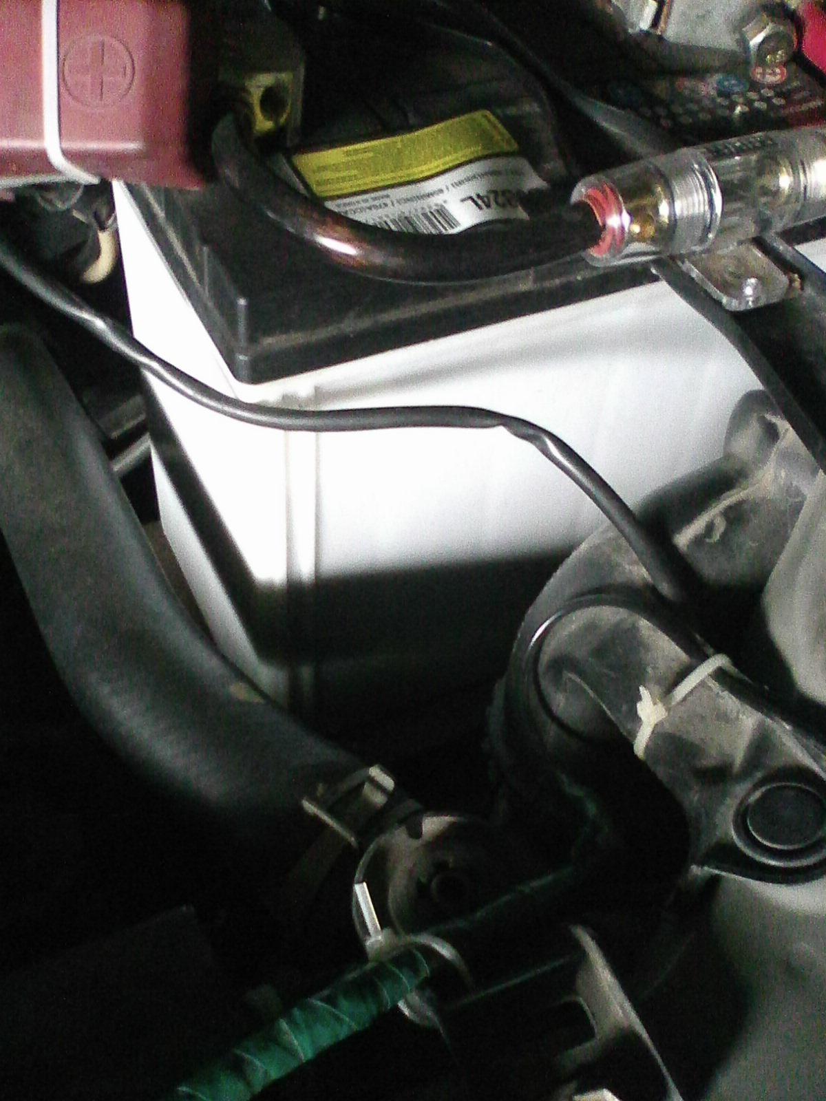

Всем привет, имеется DLS MA41 на колонки и DLS MA22 на саб w712d. Провода кг35, плюсовой идет через предохранитель в 150А под капотом, планирую через дистрибьютер развести его на 2 усилителя, есть провод кг25 2 метра, подскажите подойдет ли AUDISON BFD 21.1 и какие предохранители номиналом в него лучше будет поставить ?

На DLS MA41 достаточно будет 60-80А (больше он физически не потребляет) на DLS MA22 достаточно на 30А (там вроде на усе на25)
Ну и пред конечно же защищает не усилитель, а силовой кабель!
Есть по моему распределители и без предохранителей.

На моей системе пред на 80 ....
2016-07-30 10:48:11
Я так понимаю, что нужно в дистриб воткнуть 2 преда по 80А, так как по таблице кг25 до 1 метра длинной такие нужны, правильно ?

У меня перед акумом пред ....
В салоне дистрибьютер - на два усилка без предов.
2016-07-30 14:42:25
Если делишь питание усилителя с понижением по сечению провода, с 4GA на 8 Ga, то дстрибьютер обязательно нужно ставить с предом!!!

Теоретически Вам даже под капотом и 100А преда достаточно.(потому что Ваши уси в сумме больше 100А потребить не смогут) Про таблицы сечения кабелей и выбор преда я в курсе. Пред защита кабеля от КЗ, но смысла к примеру на кг 35 ставить 150А нет! Во первых заявленное сечение производителем может очень сильно отличаться в меньшую сторону (вместо 35 квадратов, может оказаться 28кв мм) так как кабелей сделанных по ГОСТ единицы все остальное по ТУ. Во вторых Ваши усилители больше 100А не потребят. Делаем вывод о несоответствии сечения + потребление усилителей и получаем золотую середину 100-120 Ампер под капотом.
Ну а в дистрибьютор ! 60 Ампер на провод ma41 и 30А на провод ma22 (можете 2 преда по 60 поставить разницы нет), главное чтобы номинал предохранителя был не ниже потребляемой усилителем мощности и не превышал ампераж по сечению кабеля!
