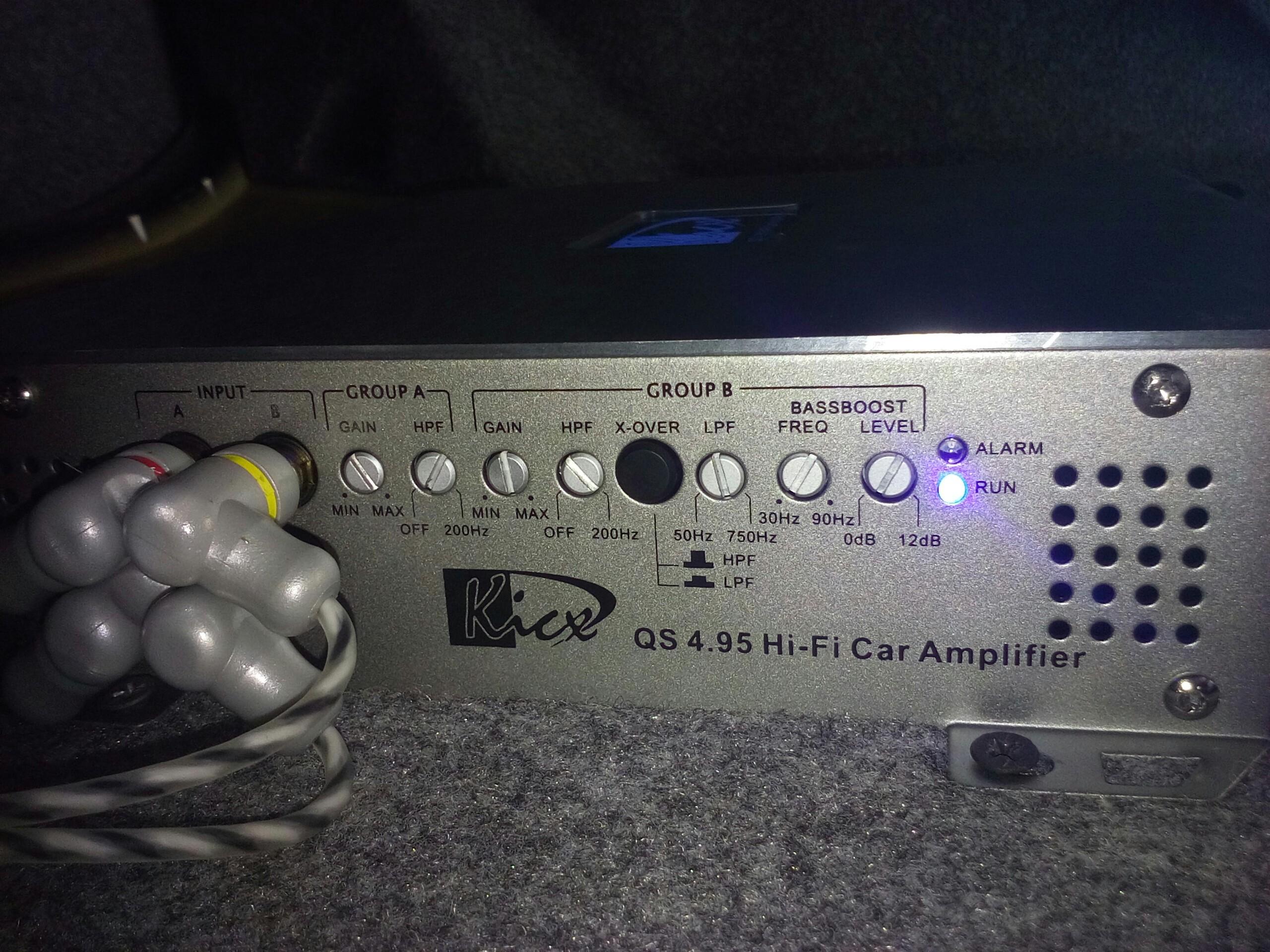

Всем привет, поставил ГУ Pioneer MVH-AV170,фрон Hertz ESK 165.5,тыл штатный от ГУ,саб Hertz ES 250.5 в коробе стелс, усилитель Kicx qs4.95,все настроил по инструкции,все гейны в 0,на гу добавляю максимум,на усиле прибавляю гейн до появления искажения и немного убовляю,фронт фильтром hpf выставил 63гц,фронт настроен, тепер саб начинаю подганять под фронт фильтры выставил на усиле hpf 30,lpf 200,громкость на гу прибовляю почти на макс как настроен фронт и на усиле начинаю прибавлять гейн на сабе,дохожу почти до половины и усил отрубается горит красная лампа,через пару сек опять включается усел,в чем может быть причина?

Вот настройки,может че по другому крутить

Питания усилку хватает???....массы???

а как узнать хватает или нет??? могу тока сказать что все настраиваю на заведенной машине и еще одно когда ближе к точки отключения подхожу, на усилке и в багажнике начинает свет как бы моргать,чем больше прибавляю тем сильнее моргает и потом отключается

Всё похоже на нехватку питания ....
Как усилок подключён к акуму???...каким проводом???....сечение какое???
Масса какая на усилке???...сечение провода какое???

100% лажевое питание !

+1 посмотри питание и массу.

Усилок подключен к акуму на прямую через предохранитель,провода 8Ga + и - ,масса к кузову подключена. А возможно что усилок для этого саба слабоват???

Мдя ... У тебя хорошие компоненты и полное г... - питание и межблоки ! Питание мало того что 8га, вместо нормальных 4га, которые должны питать все это дело, так еще и алюминий ... Можно смело выкинуть питание на помойку без малейшей капли сожаления !!!
Межблоки тоже из серии любителей музла, просто идущего из динамиков, а какие там помехи по пути из головы в усь на этих межблоках появились - все равно ! Нужно менять так же и межблоки ! И конечно провода аккустические однозначно тоже шляпные !!! Очень малое сечение ! При такой длине нужны хорошие провода сечением от 14га !

Stinger SPW514BK - кабель аккустический
DAXX R52-50 - межблочный кабель
Tchernov Audio Standard DC Power 4 AWG - кабель питания

Без этого вся твоя дорогая музыка будет играть как дешёвое фуфло, либо вообще не играть, как это сейчас происходит. И при прокладке питания смотри что бы клеммы были обезжиренными и масса идущая на кузов крепилась к зачищенной поверхности без краски !

Ок спасибо,займусь питанием. Кабель питания видел ставят КГ25 чистая медь,думаю отлично будет.

Да, я уже двум друзьям такой советовал и прокладывали его ! Кабель имеет сечение как мне кажется около 5-6га, если в переводе на подобные обозначения. Классная медь, толстые жилы. НО: очень толстое покрытие кабеля, при прокладке надо учесть это. И если бы я себе сейчас ставил кабель силовой, то уж взял бы кг35 , а не 25, что бы уж наверняка ! К тому же у тебя он будет питать еще и саб , да еще и в ЗЯ, а значит мощности подавать на саб для получения соответствующего прочей системе звукового давления придется подавать много больше, чем в том же фи, поэтому усь будет кушать много мощности, а значит питание лучше сделать с запасом ! Разница в цене между кг25 и кг35 - копейки, а сопротивление и потери в кг35 будут на 40% меньше чем в кг25. Это существенная разница.
И обязательно почитай про аккустические и межблочные провода, т к. недооценивать их значение - огромная ошибка , ни чуть не меньшая, чем недооценивать хорошее питание, в значении важности которого ты уже убедился на собственном опыте ))

Ок, Начну переделывать питание! Спасибо!
