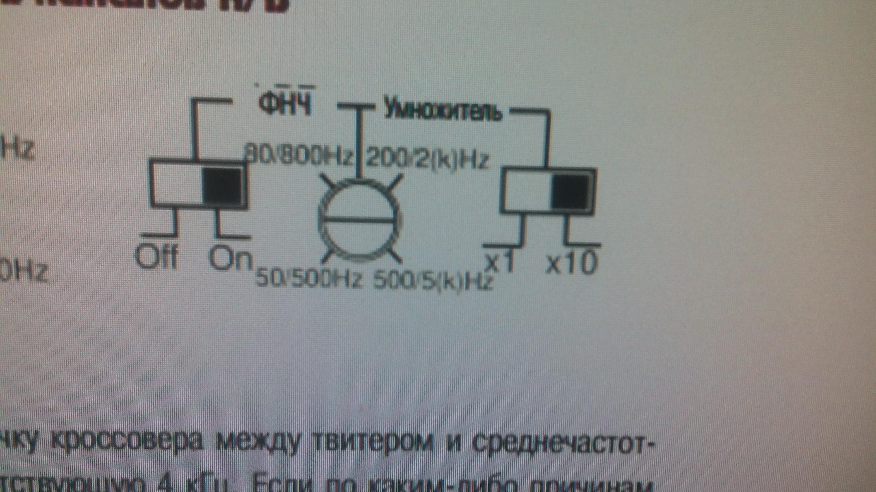

Чёт читал, читал- так и не понял про выключатель 1х10 ....что он даёт???
И крутилка фильтра у меня так-же стоит, как на фото .....
А если выше/ниже выставлю- что даст???

включенный фильт от 50 до 500Hz.
*10 фильт от 500 до 5000Hz,т.е. умножить на 10,у вас же поканалка/должно быть настроено

Ну да- поканалка .....подсоединить-то подсоединил, выставил- как в инструкции.
Мне интересно- фильтр крутнуть чуть ниже, чуть выше- что даст???

Х10 это множитель фильтра НЧ, этим фильтром вы должны резать мидбас сверху, то есть отсикать вч частоты с нч-сч динамика.
На картинке примерно порезано сверху на 3500Гц, для мида это оптимальная настройка.
Даст то, что вы будете изменять настройку среза частотной характеристики мида, + согласованности с вч динамиком!
обычно в усилителях фильтры 2-го порядка, по-этому, как я писал выше это нормальный срез для мида, вч режьте так же вторым порядком 4000-5000 Гц
