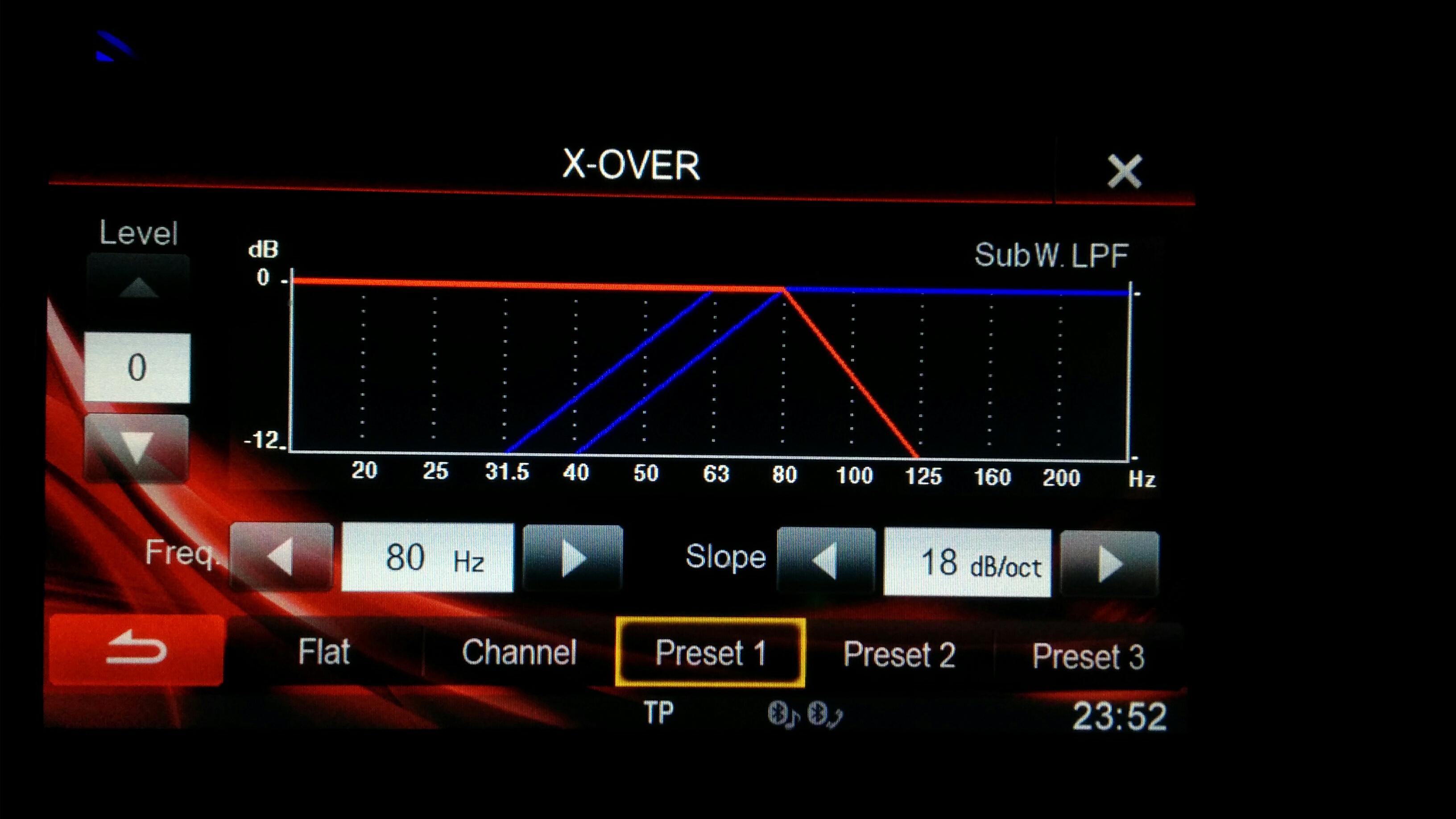

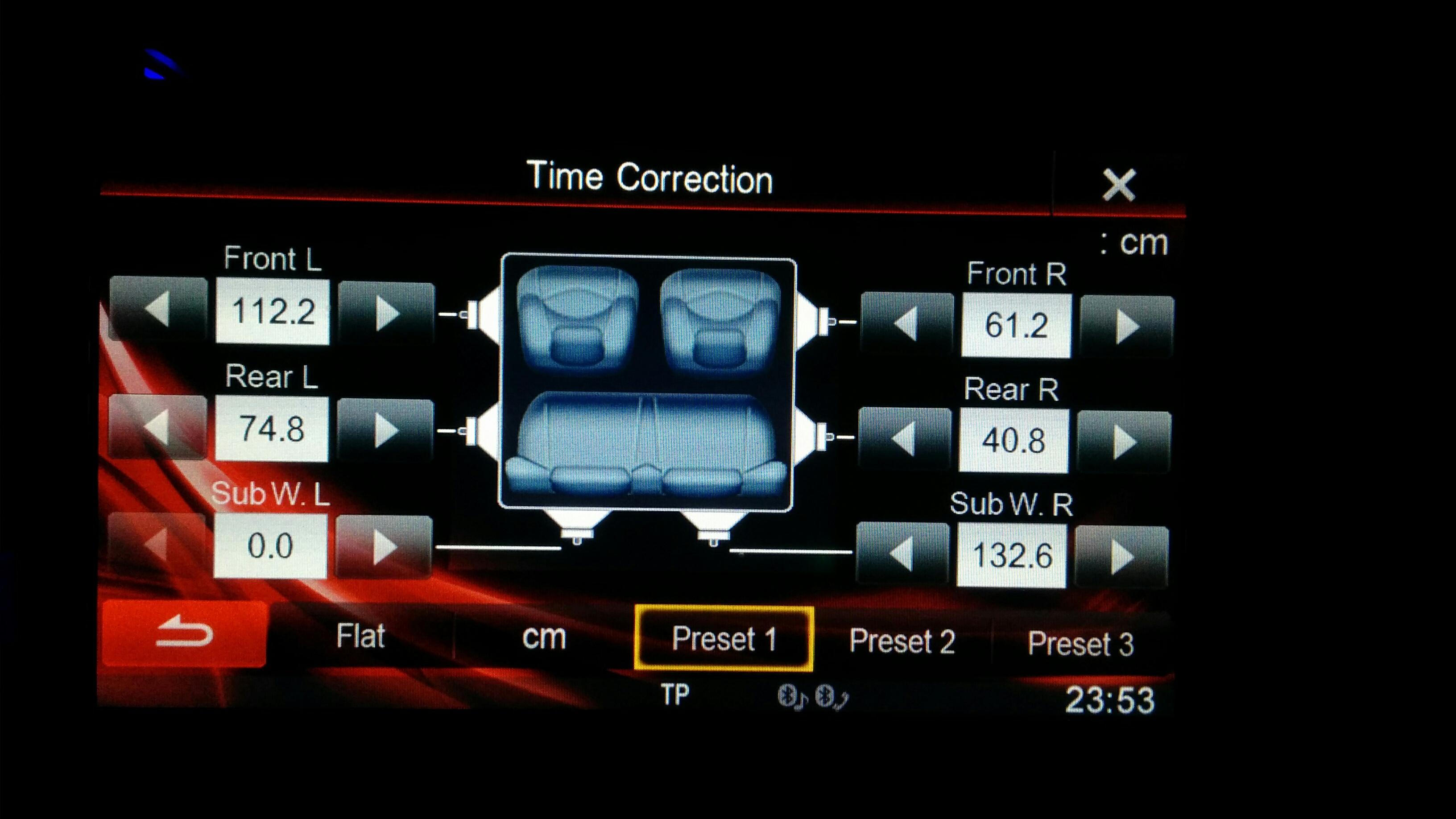

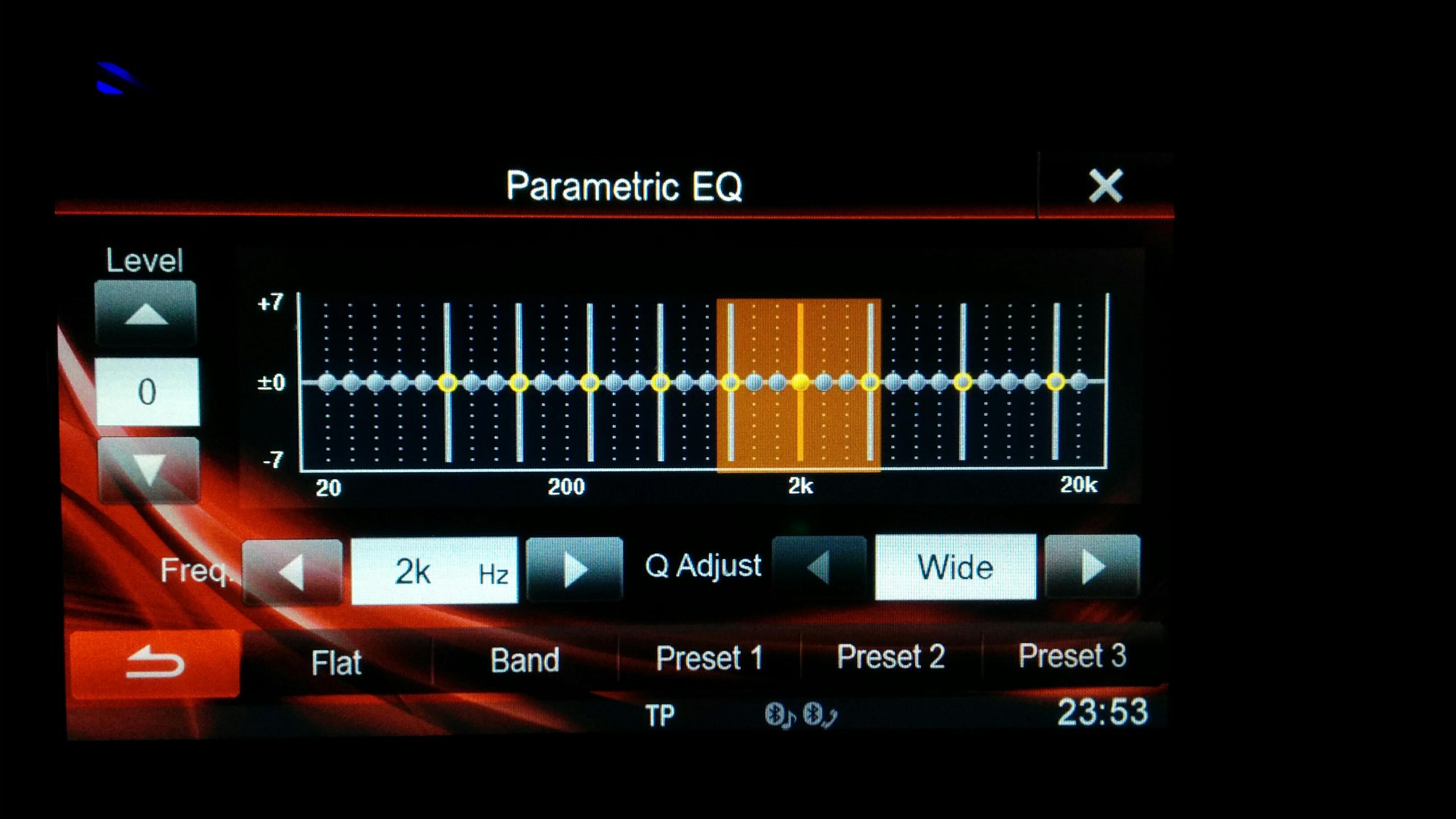

Все параметры выставлял как указано на фото в статье, только мне немного не понятен вопрос с временной коррекцией, там какие данные нужно вводить? Как я понял то нужно именно рулеткой измерять расстояние от динамика до уха водителя? (если для него настраивать) И если это расстояние составило например 43 см то в поле Front R так и вводить 43 см? И также аналогично с каждым динамиком? А расстояние измерять по прямой, минуя препятствия? Точно также и на саб? Ах да... САБ! При таких настройках что в статье, я плять этот САБ плоховато слышу. То есть тогда когда у меня был включен Bass Engine то я вроде бы не плохо слышал саб, а при таких глубоких настройках, чет не айс. Вообще не пойму что за беда?! Еще вопрос, вообще не пойму как настроить еквалайзер, в статье про его настройку сказано оч мало, не поможете? Прилагаю фото, смотрите. Спасибо за помощь!

Принимаем за 0см самый ближний Твитер(слева) и ставим front L=0, далее отмеряем расстояние от водительского Подголовника до левого и правого твитера. Далее вычитаем расстояние до правого твит из расстояния до левого твит и вносим число в графу front R. Далее меряем расстояние от Подголовника до саба и вычитаем из этого числа расстояние до левого твит и вносим в графу SW

Если праворукий авто, тогда принимаем за 0см правый Твитер и дальше так же
