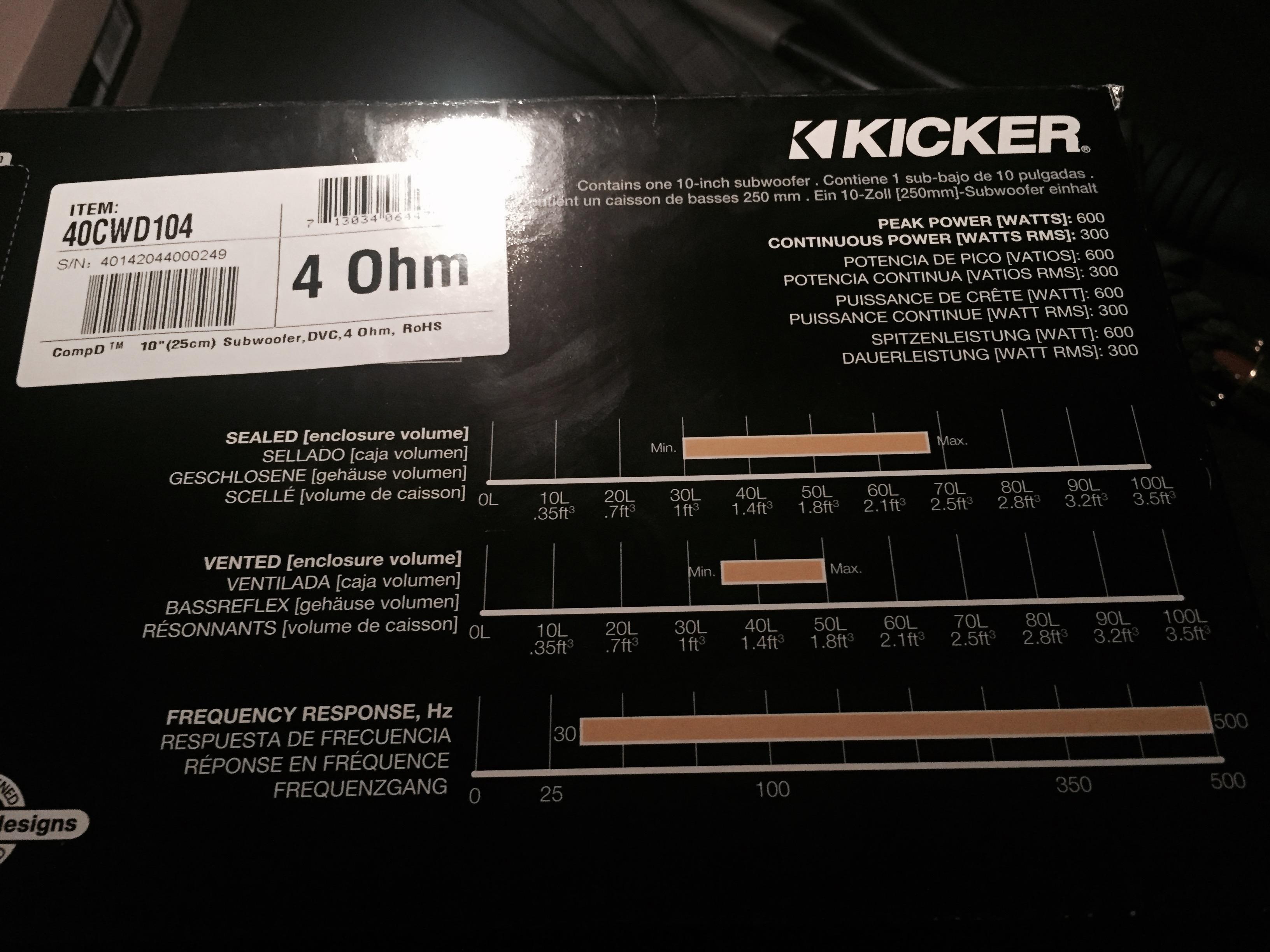

Спасибо! Попробую поиграться с настройками.
Фронт подключен поканально. Поскольку фронт - это всего лишь 4 дюйма, без мидбаса звучит очень грустно. Hertz попробую послушать, либо поищу вариант с возможностью замены в случае неудовлетворенности.
Касательно Kickera, на фото рекомендации по объемам установки.
Пока не смог установить JBL Speakershop чтобы посмотреть на график в моем объеме.
По результату отпишусь.
Еще раз спасибо.

Надо сменить саб на 12 или 15,а усилок в полне хорош

В том то и проблема что стоит корпус стелс в крыле под 10ку.
Так что выбирать буду из наиболее музыкальных десяток.
