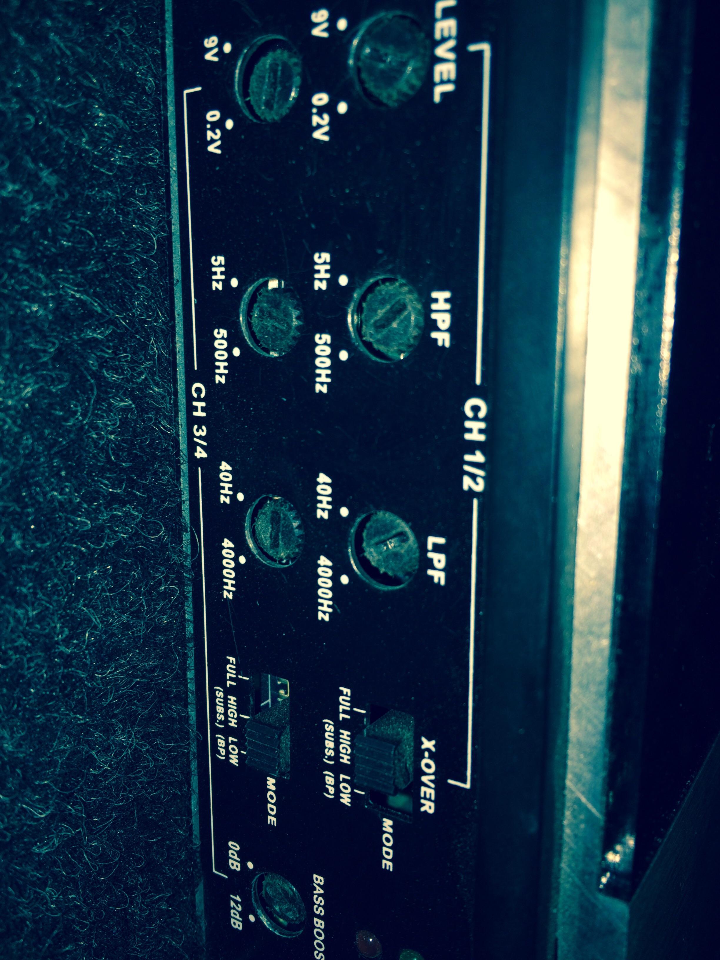

какой алпайн саб?если из Alpine SWR-12 то совсем не под ваш ус,гейн на усилители сколько?

Я не совсем знаток,скажи пожалуйста , что такое гейн!?

Как то так
2015-09-23 13:54:12
tarcosalinec
Адрес: Тимашевск
Сообщений: 7
Крутилка на усилителе с надписью "Level" .........регулирует соотношение мощности усилка и магнитолы.
Что бы усилок не сжёг колонки/саб .......
2015-09-23 13:57:12
Сообщений: 2959
Ну это понятно,правда я "ноль" чтобы как определить ,нукрутить на усе так чтоб не попалить колонки.. Вот мне нужно от вас знать , как от опытных, что не хватает утолителю,вообщем в чем проблема!? Действительно ли усь слабый,чтоб выдерживать такие нагрузки (саб+тыл) или же что-то можно попробывать по-другому ...

Прости меня конечно,ну вот я непойму что то у тебя эрка к к гз 4125 подключена!?,ну во первых какая эрка из двух,во вторых как подключена(описание),при чем тут настройки
2015-09-24 08:11:53
Думается мне,что ты фронт на 4ом качаешь,а саб на 2ом подключил,это раз,а во вторых тебе ранее писали твой усилитель невывозит не твой саб и не расчитан на подключение в 2ом и вообще с разным сопротивлением...пх да что там с сечением провода!?
2015-09-24 08:17:06
Этот усилитель вообще еще надо оооочень постараться нагреть он сам по себе чуть теплый в любых условиях...это одно из немногих его достонств
