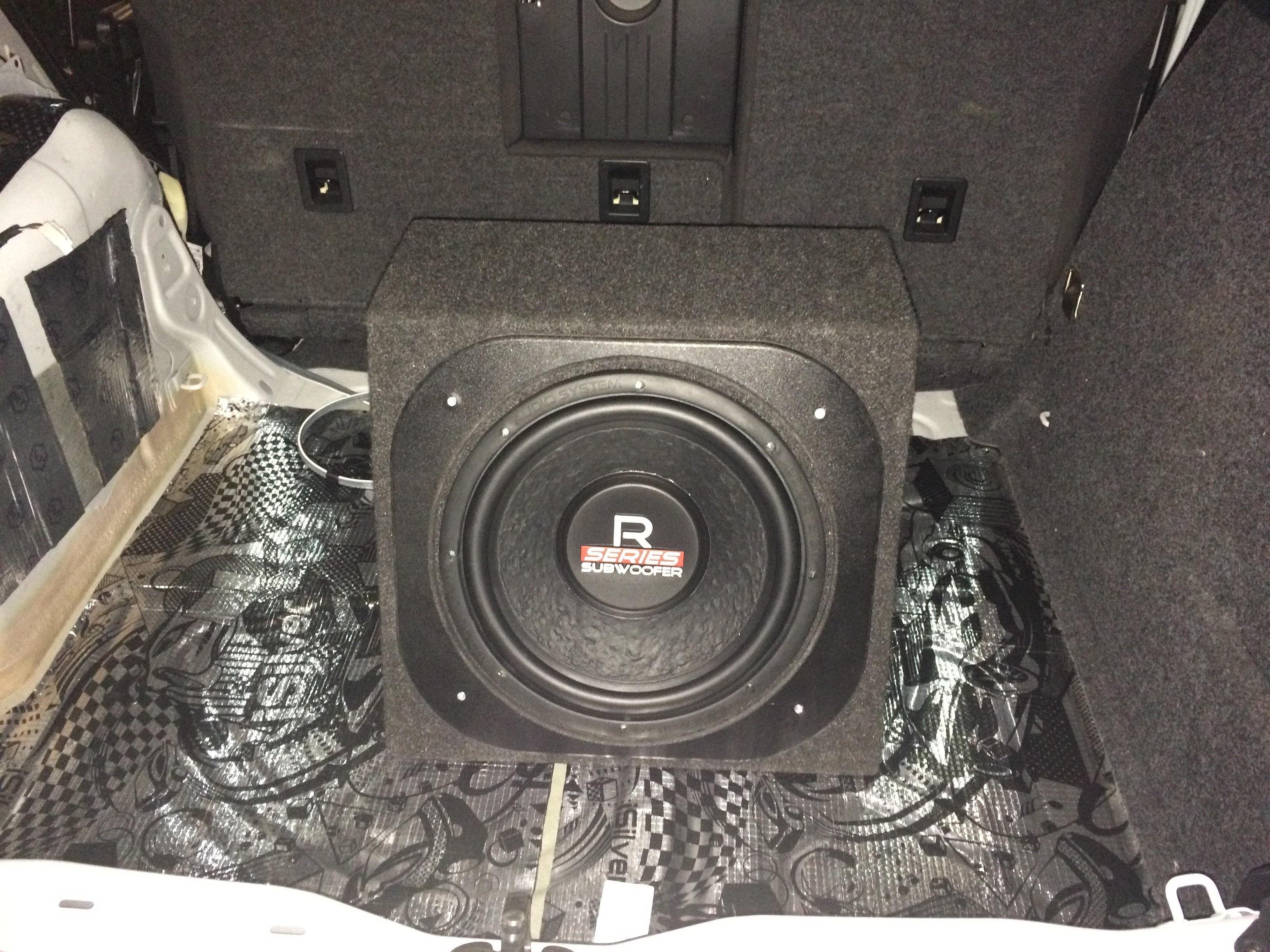

Мой саб раскачал...сегодня попробовал,аудиосистем р12...он точная копия глэйден

LPF68-18 ,гейн на 3/4 ,остальные несмотрел настройки ,из соседней машины провод кидал

Длс рм 6.2 ле + длс ра40 + длс ра10 + р12,до этлго на все длс ра30 стоял на все ,просто сейчас поканалка
