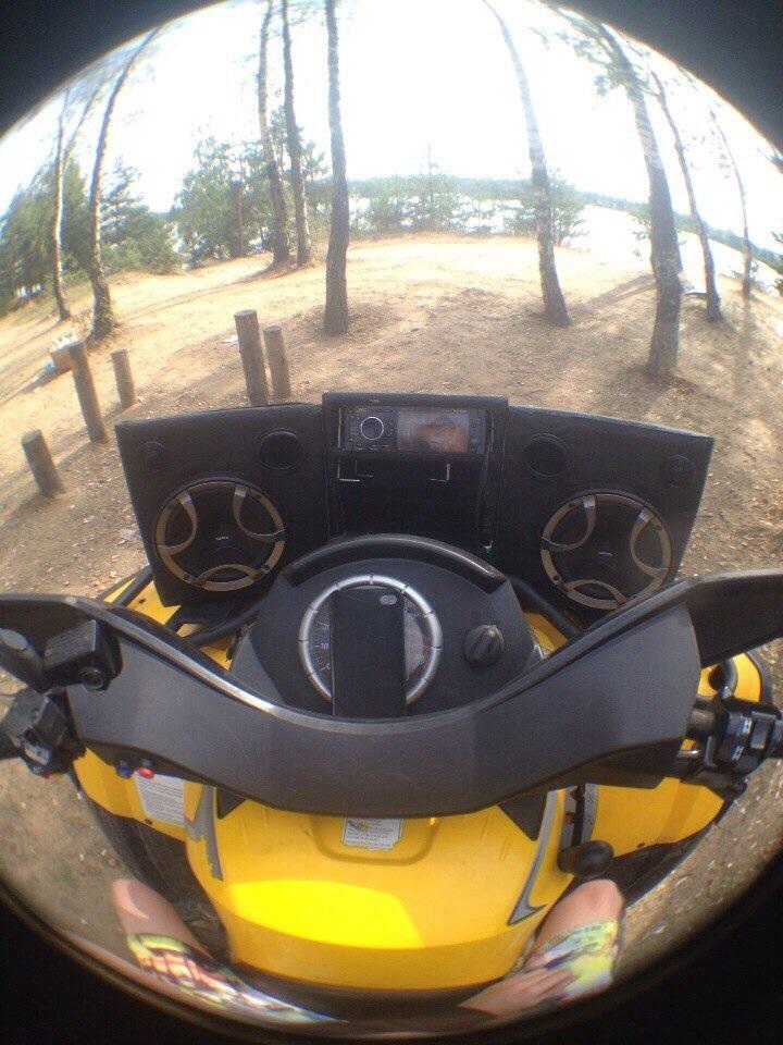

Здравствуйте. Имею колоночки Hertz ESK 165.5 - установлены в самодельный короб и стоит магнитола JVC KD-AVX33. Играет не плохо, но до определенной громкости ( после 20 начинается хрип низких частот - как буд-то с песком внутри. Но я думаю просто голова не вытягивает.) находится этот короб в уличном пространстве, а точнее говоря на квадроцикле.
Вопрос таков - какой усилитель мне желательно установить? Или если необходимо - то какую голову? ( я хочу усилить максимальную громкость и чтобы без потери низких частот. )

Вот так выглядит

усилитель можно посмотреть DLS CC-2,магнитолу менять нет смысла,а вот акустику вам бы больше подошла эстрада,с херцев и с усилителем много не выжмете

+ 1 эстрада тут была бы более правильной акустикой, так как нет закрытого пространства как салон авто, качество тут ни к чему... по этому я за эстраду!

Ну дело в том, что я подбирал именно эти герцы т.к. Они защищены от внешнего воздействия. Они защищены полностью от воды, грязи, пыли и прочих других загрязнений.
На счет колонок " эстрада" не могу сказать что они защищены. Они сделаны из бумаги для более качественного звучания низких частот. А это довольно таки опасно для них.
На счет усилителя. Хотелось бы вариант поэкономней но с большим потенциалом . Все что могу на данный момент выделить это 2-4 тысячи рублей.

Blaupunkt GTA 275,Phoenix Gold Z250.2,Challenger ER-70.2
