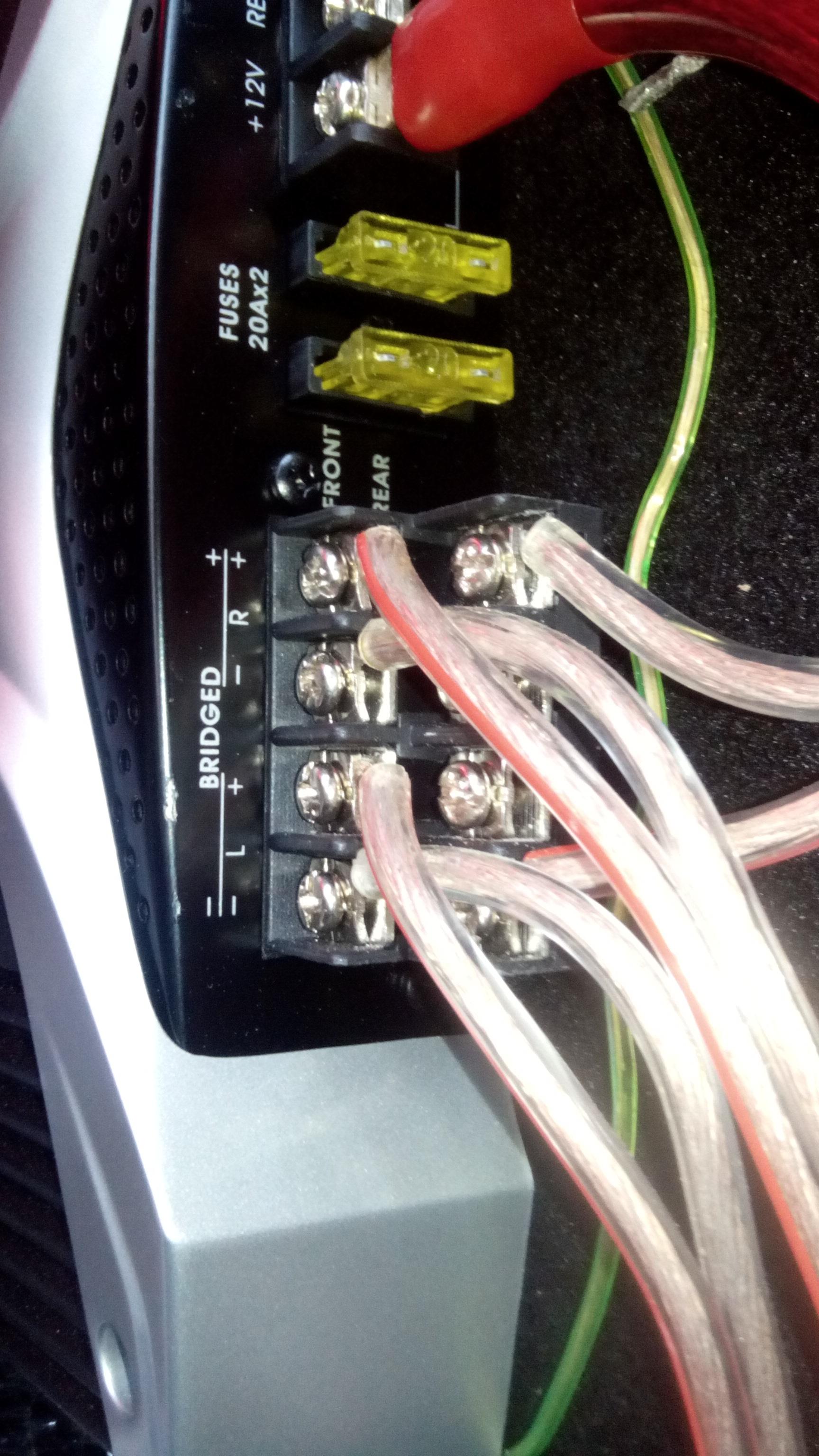

Подскажите, правильно ли у меня подключен саб в мостовом режиме, на тех ли клеммах усилителя?? Просто на фото вроде мост сверху, но по бокам написано REAR-снизу, FRONT-сверху. Саб подключен на REAR, т.е. на нижнем ряду клемм.

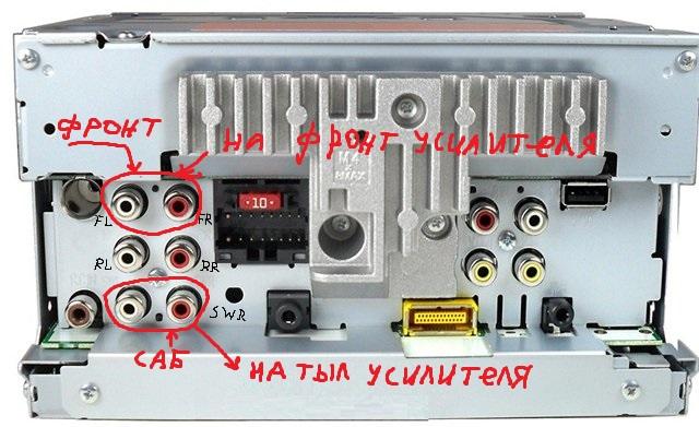

На голове подключено так, как на втором фото(на усилителе на саб стоит фильтр LPF):

Все правильно.А чем сомнения?Работает?

Показалось, что саб как-то не так работает, проваливается немного на более высокой громкости! А так все работает, сам просто первый раз устанавливал. До этого в др. машине стоял MYSTERY MBV-301A, мне кажется он получше играл, чем сейчас этот Alpine SBE-1244BR (хотя этот вроде лучше)

полярность подключения саба проверить нада.Саб новый?Если да,то он раскроется не сразу-разминка мин 20 часов работы.
Короб как используешь?ЗЯ или ФИ?
Усил-ль какой?

Саб новый, от сили 1 час играл!! Усилитель JBL GT5-A604E. Короб использовал пока как ФИ, как-то давит получше мне кажется )

Усил твой не подходит под этот короб,как ФИ,только зя.Из-за отсутствия сабсоника появляется много искажений,может от того и кажется что подключено не правильно.Дин пытается играть весь нижний регистр,который может,т.е.который слышит ухо,да и откровенно усилитель слаб для саба,только как временный вариант.Короб лучше закажи,если сам не можешь рассчитывать.На глаз сделаешь-звук тож на глаз будет.Правильно рассчитанный короб может и скорее всего будет отличаться по объему.
В "полную шишку" слушать сразу низя-нада разминать дин минимум 20-30 часов.
