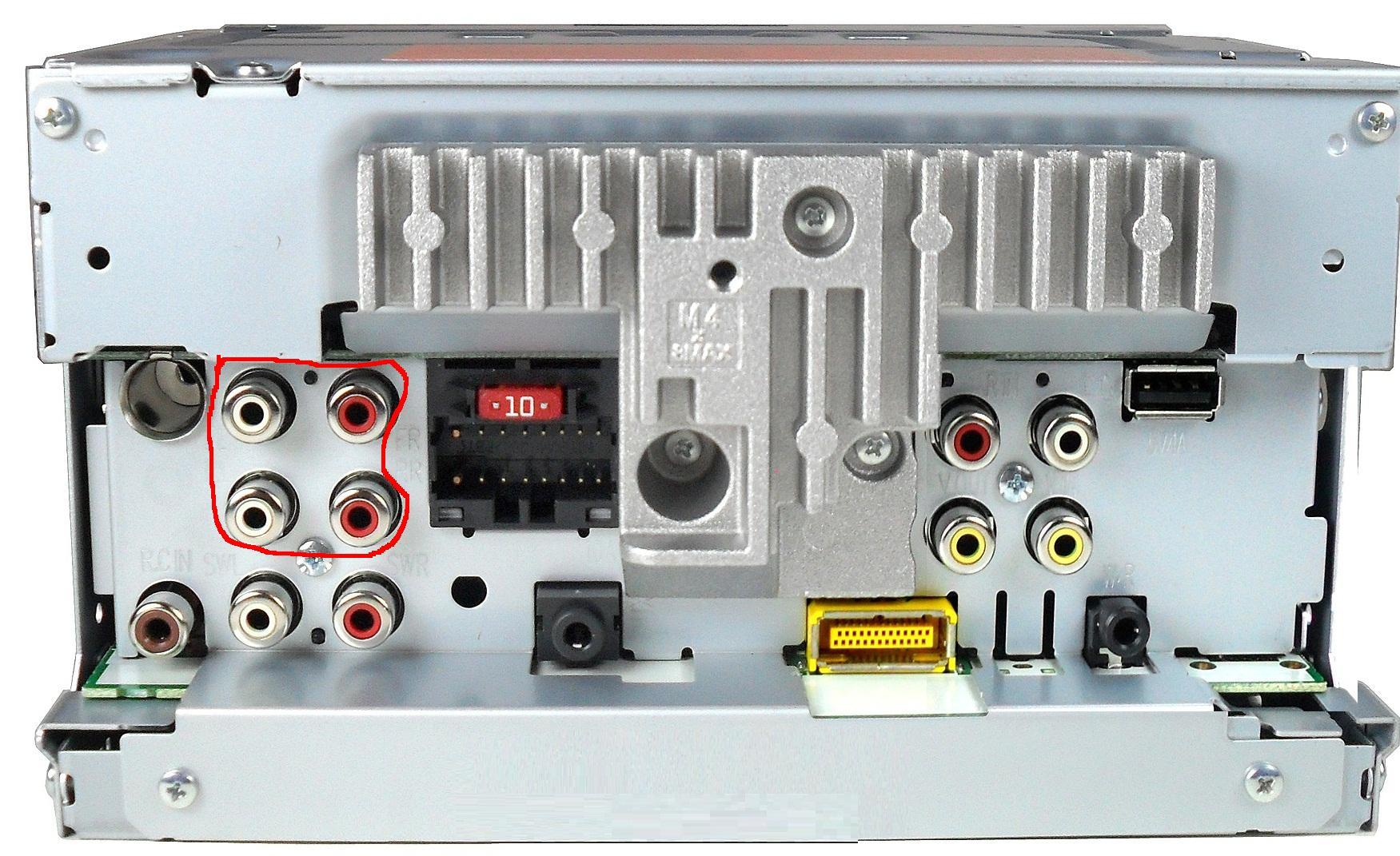

Всем доброго времени суток!
В общем поставил себе усилок 4-х канальник на 4 колонки!
Голова Pioneer AVX-X1500DVD
Вопрос такой:
Если надумаю ставить саб, придется ставить либо моноблок, либо 2-х канальник на него.
1. Куда его подключать к голове и как??. На фото обведены разъемы куда подключен сейчас усилок.
2. Тянуть так же проводку отдельную на второй усь или как??

Линейки на разъем где написано SW, если питание нормальное то дистрибьютор питания.
2014-11-17 13:02:50
Понятно! А как понимать "питание нормальное"? Брал набор проводов такой Fusion F-AK 4-4. Можно применять этот самый дистрибьютор питания?? Может конденсатор стоит поставить??

Питание в наборе обычное. Рекомендую поставить конденсатор и с него развести питание усилителей.
