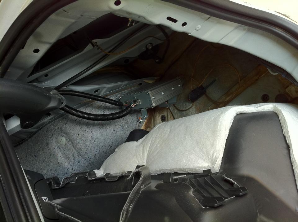

Штатная система 8+1 - говорит о том, что в системе скорее всего есть штатный усилитель, который надо будет запустить или обойти. Переходник на ISO при этом не нужен.

Штатный усилитель присутствует, остается вопрос удастся ли подружить его с магнитолой.

Нашел кое-какое инфо на драйве2, там парень пытался подружить Alpine IVA-W502R с штатным усилком и вот, что он пишет: "По тому как выяснилось, что со штатным усилителем магнитола работать не захотела, а с новыми усилителями конечно не подружились колонки." Боюсь моя идея обречена на провал((
