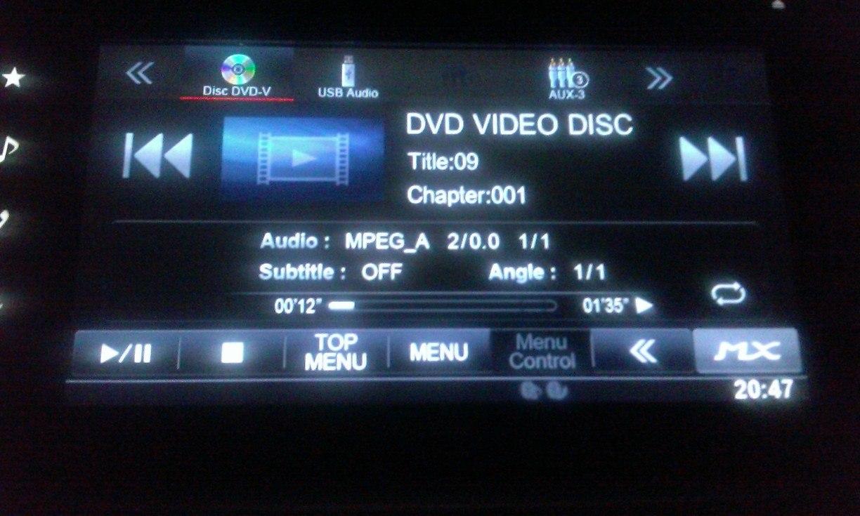

Привет пацаны! поясните как с флэхи видиху запустить на моем 535 (форматы менял divX mp4 разрешение минял и тд))
Вчера диск включил, звук все есть изображения нет(((

Попробуй Флеху без музыки, чисто с видео. Кодек divx расширение файла avi.
На счет DVD незнаю.

Может провод Parking Brake на массу подключить.
2014-09-26 12:12:55
Tolkach32 сегодня так хотел попробывать еще!
Да я про фильмы , чтоб глядеть!
Спасибо!

хочу попробывать) вот разрешение фиг знает какое ставить...

Разрешение экрана 800 х 480 если верить характеристикам. И видео по идее такое же, можно и меньшее.

Определил усь видео, все идет а видео нет, так же как и с двд дисками, разрешение чет 700 с чем то, если не ошибаюсь...

В общем перепробывал все кодэки и форматы divX avi не фига не вышло! и разрешение менял и тд! борода(((
