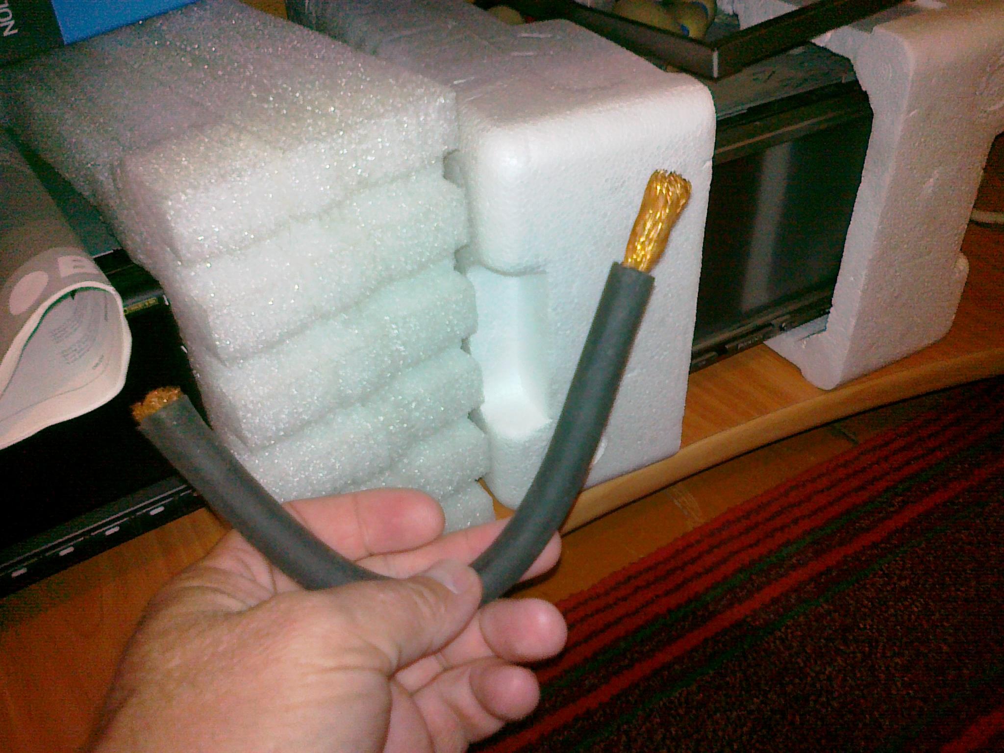

Андрюха- я бы не сказал, что он плохо гнётся.
Вот кусок, дома лежит, кг35 вроде, прекрасно гнётся.......мож на морозе не будет гнуться- но зимой же не будешь прокладывать.
2014-08-27 20:24:20
А куском кг25 кинул доп. массу.
На фотке кг35.
2014-08-27 20:26:13
Плохо!!! можно хоть , что согнуть...
