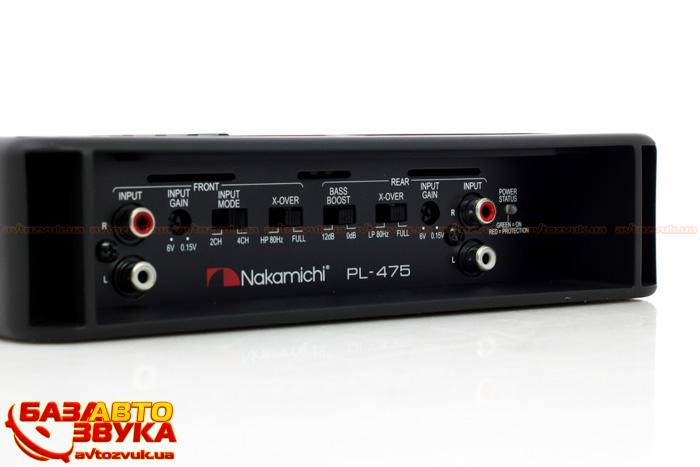

Здравствуйте. на усилители попутаны фронт и тыл (усь nakamichi pl 475) т.е. как бы к фронту саб подключен, а к тылу фронт, не стоит замарачиваться и перекручивать? На магнитоле настроил чтобы тыл низкие воспроизводил, срезал частоты для саба. можно ли так эксплуатировать дальше?

Не имеет значения, оставляйте все как есть.

Поменяй местами RCAшки,если сильно напрягает.Не забывай что выдергивать их "нагорячую",т.е. на включеннной системе не желательно.

rca на самом усе менять?
просто получается настройки для фронта не подходят на усе, так же как и для саба (высокие и низкие) и все стоит в режиме full.

вот здесь картинка

ну впринципе можно если в режиме full. настраивать с магнитолы частоты.я правильно понимаю?
подскажите как грамотно настроить.чтобы саб с фронтом нормально звучал а то саб не очень играет по соотношению к фронту(фронт громче)

Если есть слух,то настроить не сложно.
На ГУ все настройки в "0" и регулировку уровня звука на то значение, при котором обычно слушаешь
На усилителе gain тоже в минимум
Крути gain на фронт до тех пор пока не получишь желаемую громкость.
Не забывай что максимально выкручивать gain не стоит.
А так поисковая строка в браузере тебе больше поможет
