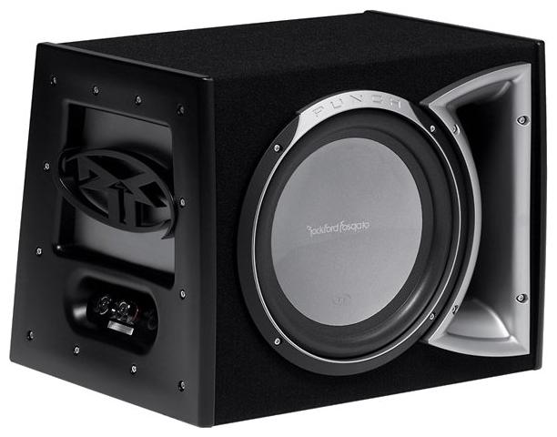

Добрый день, очень нужен совет понимающих людей, ситуация такова, машина Hyundai Elantra J4 2008 года, довольно качественно сделана полная шумоизоляция, ГУ JVC KW-XR817EE, фронт Infinity REF 6010CS от Mystery Jado MJ-2.120, тыл заводская акустика от ГУ, саб Rockford Fosgate P1L-112 от Lightning Audio B4.250.2, проблема в том что не устраивает звук, сам слабо в этом понимаю, но как будто не хватает баса, объясню своими словами, при средней громкости бас вроде бы не плохой, но при увеличении громкости бас как будто ослабевает.
Посоветуйте что в первую очередь желательно поменять и на что в моей системе для улучшения звука, заранее огромное спасибо!!!

Из слабых мест в системе только усилитель на фронт, но он должен влиять только на качество звука. Если на большой громкости пропадает бас, надо в сторону нехватки тока смотреть. Провода проверить, на 2 уся должно 4 Ga быть как минимум, крепление клемм, может конденсатор в систему добавить.

Питание два силовых кабеля по 8Ga, длинной около 4м, фирму не помню, я наверное немного неправильно обьяснил, бас не пропадает, на большой громкости получается такой эффект, как будто колонки перекрикивают саб и бас меньше ощущается.
Может саб слабоват для данного кузова.
