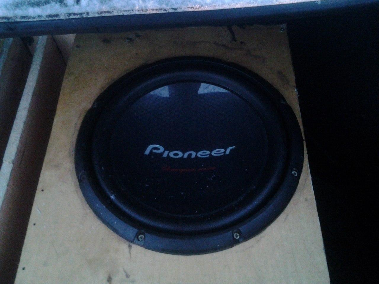

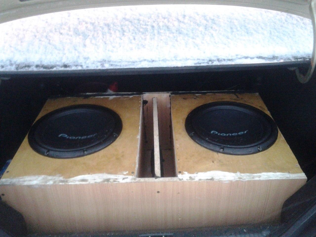

Два саба помоему Pioneer TS-W310S4 или D4 по фото можете определить, это вобще 12 размер?) я еще не купил но помоему по фото сходиться. К ним усил Audison SRx 4.1 мостом.

Сабы пионер фигня возьми лучше Ground Zero GZRW 300X и сделай короб фи - на давление либо, более качественно зя. И усь типа Eton ECC 500.4 на фрот и саб - подзвучка в задних дверях Polk Audio db651 либо Morel Tempo Coax 6 от гу. Так будет оптимальнее.

Размер указанных Вами сабвуферов 12 дюймов.
