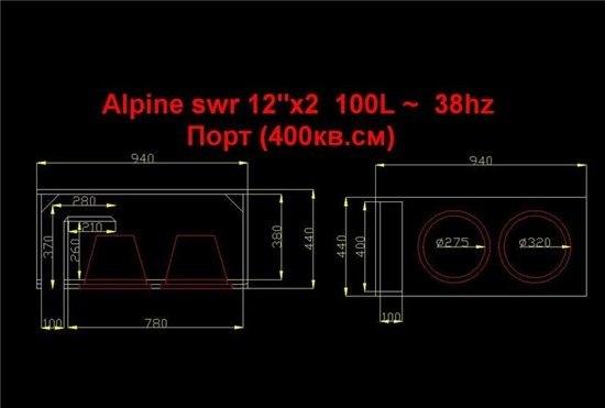

Kif еще раз спасибо!!) у меня такие вопросы возникли,я вот нашел короб который хочу сделать, он для 2 блинов...как эти блины друг с другом за питать? и как провести лучше проводку от гены к АКБ к одному и к другому?
2013-09-03 00:31:13
Anaka
Адрес: Тольятти
Сообщений: 32
Вот короб!
