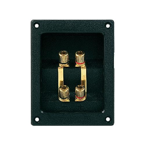

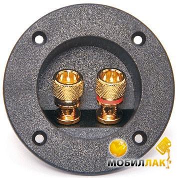

Всем добрый день, есть саб Alpine SWR-12D4, буду подключать в 2 ом, собрал ЗЯ , подскажите какой терминал поставить на 1 фото или на 2 ?
Как лучше запаралелить на сабе и + и - на терминал или запараллелить на терминале, и у нас в продаже только терминалы мистери и ещё какие-то неизвестные по 120 рублей , пойдут они ?

параллелить катушки ессно на сабе. Так удобнее. Зачем тянуть два провода к терминалу, если переподключать импеданс у вас не будет необходимости. на 8 Ом вам ведь не нужно будет? тогда на сабе параллелить и обычный терминал.
эти терминалы все примерно одинаковые, можно особо не заморачиваться..)
По фэншую, найти медный болт и вывести из ящика, т.е. вкрутив два болта.)
Можно и обычные болты использовать, я думаю разницы между болтами и терминалом не услышите....)
можно ещё розетку 3х фазную приспособить..))))
2013-07-19 17:24:47
Первый бери. У Alpine SWR-12D4 внутри перемычки в комплекте лежат.
