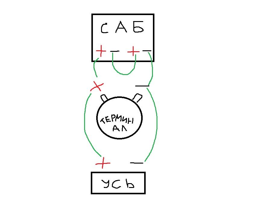

Добрый день, помогите спецы , чего-то вообще запутался, есть Alpine SWR-12D4 2 катушки по 4 Ом, усь Alpine MRP-M850 ,терминал Daxx T92 на коробе естественно , как это все подключить в 2 Ом. Так правильно ?

нет, не правильно, это последовательно!
получится 8 Ом.

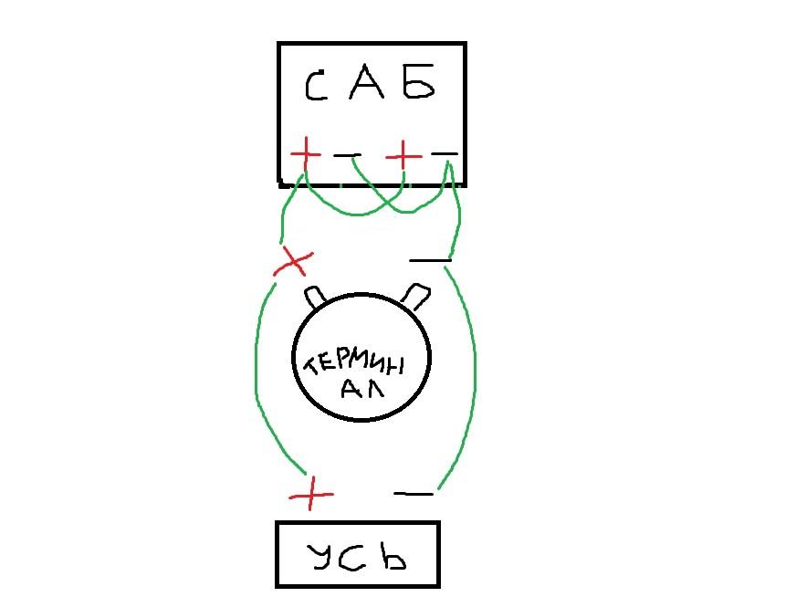

Тебе надо параллельно, плюс к плюсу на катушке, минус к минусу, на терминал и на усь...
2013-07-08 21:02:52
Так
2013-07-08 21:07:57
RuS39
Адрес: Калининград
Сообщений: 38
быстро учишься!)
2013-07-08 21:08:31
Ну с такими то учителями, стыдно не понять )
