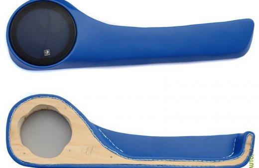

Господа я извиняюсь вопрос не в тему, но все же... кто нибудь ставил в ваз 2107 DLS R6A в покупные подиумы, фото прилагаю... и так сам вопрос. Как его нарастить, ибо магнит не влазиет, не хватает глубины, упирается в ребро жесткости в которое вкручен болт направляющей стекла!!!
заранеее благодарю)

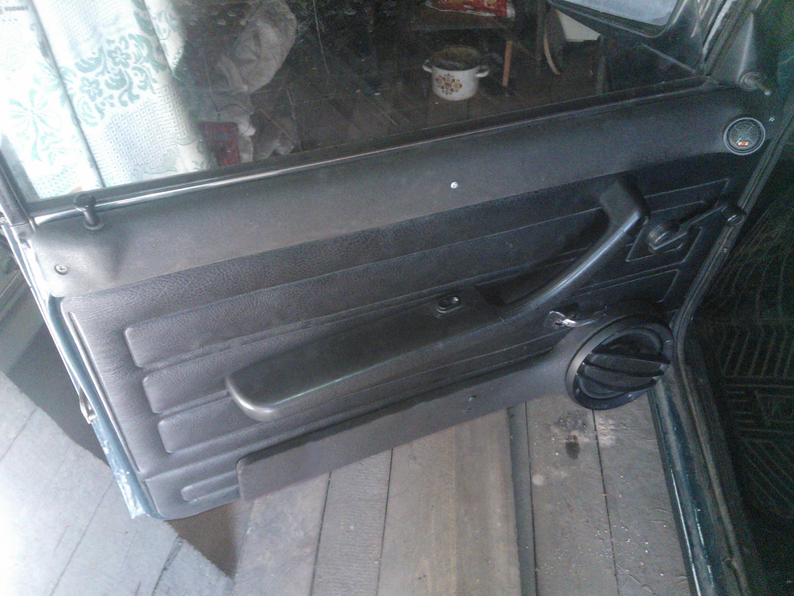

могу предположить, что не правильное расположение подиума.
недавно делал клиенту, фото ниже:
но это не магазинный подиум

Если не влезает не очень много, то можно попробовать нарастить их проставочными кольцами.

кольца купил! это единственное что мне пришло на ум!!! как нарастить, чтобы не бросалось в глаза??? сдирать кожзам, накручивать, пенить, заново натягивать!? геморой!!!

подиумы моей модели!!! никто и не говорит, что они встали плохо, магнит у динамика очень большой) пильнуть не вариант, говорю же, там болт направляющей стекла, он растет непросредственно из напрвляющей, пильнуть ценой открывания стекол, увольте) может кто сказать, как ваще класть кожзам на дерево??? с помощью фена? или как?

Да,да,да.У этой акустики большая монтажная глубина,у самого такие стоят.Но у меня 2112 и сделаны глубокие подиумы.В твоем случае либо делать под акустику на заказ,либо проставочные кольца и перетягивать.Я больше ничего не вижу.Может еще кто-то что-то еще подскажет.фото добавить не могу,не знаю как.Тянуть с феном.

да-да, как написали выше, сдирать винил, приклеивать кольца, а у тебя ещё западлицо подиумы сделанны, что в двойне геморой, делай без ободка, сноси его.... накладывай столько колец, чтобы начила влазеть, потом подточишь, подшпатлюешь и опять обтягивать...
или ободок оставть, туда внуть кольцо впили и всё! останется без ободка, зато точить не чего не надо будет!
будет менее красивее, но всё должно встать без щелей, иначе все труды насмарку...
Все подиумы ОБДИРАТЬ не надо! Только чуть от круга....
