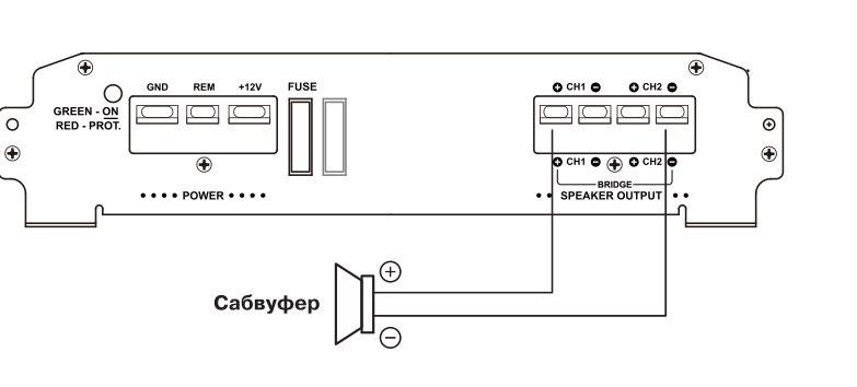

Ситуация такая есть усилок и саб! Написано что усилок может выдавать 2 и 4 ом саб на 4 ом! Как не ошибится и подключить именно 4 ом а не 2???

вод такие выходы

Что за усь и саб? На усе никак не выбирается сопротивление, это от динамика зависит. Если Вы подключаете мостом (как на рисунке), то скорее всего саб должен быть с сопротивлением 4 Ом. Хотя бывают 2-ух канальники, которые мостом на 2 Ом играют.
Поэтому, напишите модели.
