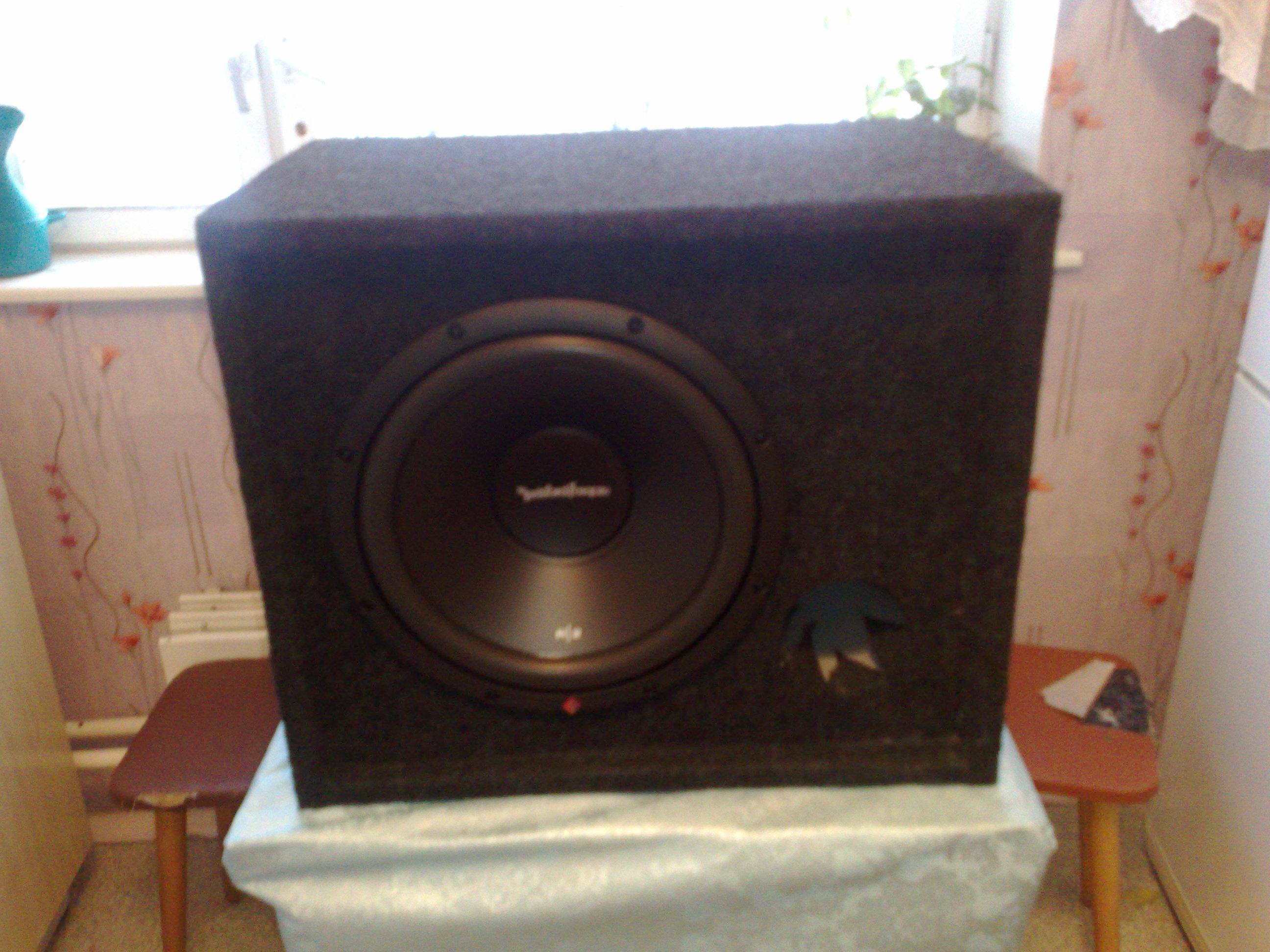

Добрый вечер знатоки! Такая вот ситуация. купил усь Soundstream STL4.500 саб Rockford Fosgate R2D2-12.не могу понять как же всетаки подключть саб к усю . в 2ом или 4 ом? так как усь расчитан в мост подкл на 2ом 250*2 а саб 2*2 ом только в 4омили в 1ом. может мне надо искать саб расчитанный на подключение в 2ом? Я боюсь что при подключении саб к усь в 4ом он небудет рабоать на всю мощь. правильно я думаю или нет!

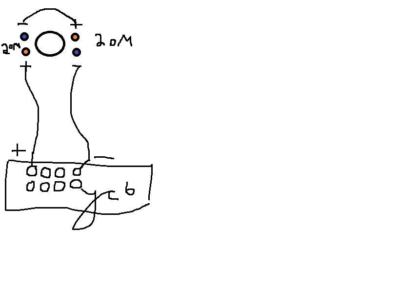

Адреналин, ты, видимо, не понял или не так выразился.
Подключать надо каждую катушку (отдельный провод + и -) на 2 канала усилителя (2х2Ом=250Вт). Останется еще два свободных канала усилителя.

я беру + с одной катушки и скручиваю + с другой катушки - таким же способом и кидаю + на + уся и - на - уся так что ли?
2013-02-03 22:51:59
SA 12
Адрес: moskva
Сообщений: 27
у тебя две катушки, на каждой свой + и -. Так вот берешь + и - одной катушки и тянешь на один канал усилителя. Со второй так же. Подключение как с акустикой

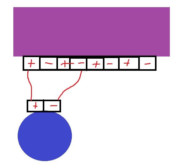

не могу вставить картинку
2013-02-03 23:15:09
SA 12
Адрес: moskva
Сообщений: 27
вот по этой схеме получается 4 ом это правильно?

Да, 4Ом, но схема не для твоего усилителя.

я тебя правильно понял?
2013-02-03 23:19:39
SA 12
Адрес: moskva
Сообщений: 27
Да, так. Полярность не перепутай при подключении)) + катушки на + усилителя. - катушки на - усилителя. Со второй так же.

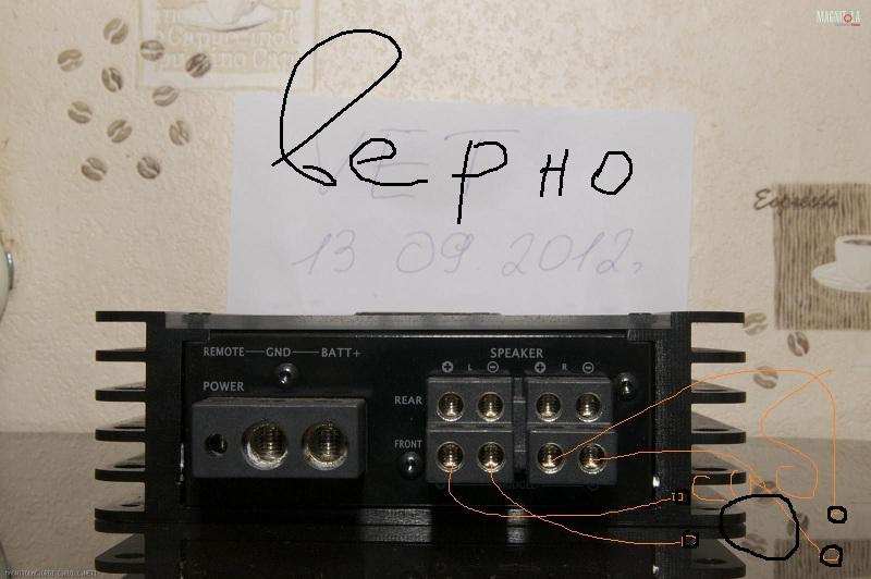

Все спасибо! что то отложилось в голове... просто я такое подключениие еще нигде не видел это я про то какое ты мне показал! в инете видел мужик расказывал про подключение саб к усилку и вот там было показрно что саб с двумя катушками правда по 4 ом каждая. подключал по схеме которую я показал . тоесть на выход к усю идет по одному проводу + и - . странно. ну буду пробовать! если я подключю так как ты мне показал результат звучания поменятеся или это для того что бы не спалаить усь или саб?
2013-02-03 23:35:48
SA 12
Адрес: moskva
Сообщений: 27
Я знаю о каком видео речь. Схема была бы подходящей если усилитель держал мост в 4Ом.
У меня сейчас подключен саб по первой схеме, которую я тебе нарисовал.
По звуку будет нормально. Ставь в закрытый ящик саб.

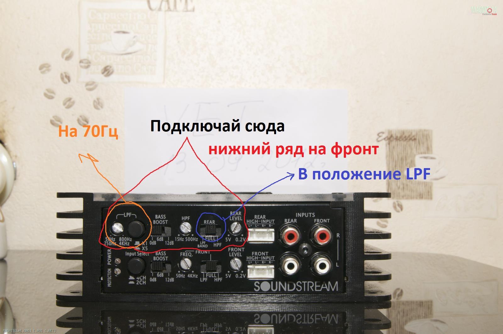

А можеш мне подсказаьб по настойке усилка ! где что поставить и покрутить... по картинке

В зависимости куда подцепишь на FRONT или REAR. Выставляешь переключатель REAR (Front) на LPF. Дальше, если саб будет в багажнике, то крутилкой LPF выставляешь частоту среза 70Гц, если в салоне можно поднять до 150Гц. BassBoоst на вкус. Дальше выкручиваешь с минимума Level до появления помех на сабе, как появятся, чуток назад крутани. Перед этим поставь громкость магнитолы, при которой нет искажений.

подключай саб в мост последовательно на динамике плюс одной катушке минус к другой соединил, остаются свободными плюс одной катушки и минус другой их пускаешь в мост на усилок из одного ряда каналов крайний левый и крайний правый, каждую катушку кидать на каждый канал не очень хорошо, потому что сигнал идет стерео и на катушки могут подаваться разные сигналы

чуть выше схемка последовательного подключения Kidjess кинул, вот так подключай

http://www.soundstream.com/AudioProducts/Amplifiers/stealth.htm
Мост 4Ом - 2х250.
Подключай так.
2013-02-04 01:05:01
Kidjess
Адрес: Красноярск
Сообщений: 541
не та картинка)))
Вот:
2013-02-04 01:05:58
Kidjess
Адрес: Красноярск
Сообщений: 541
Удачи :)))
