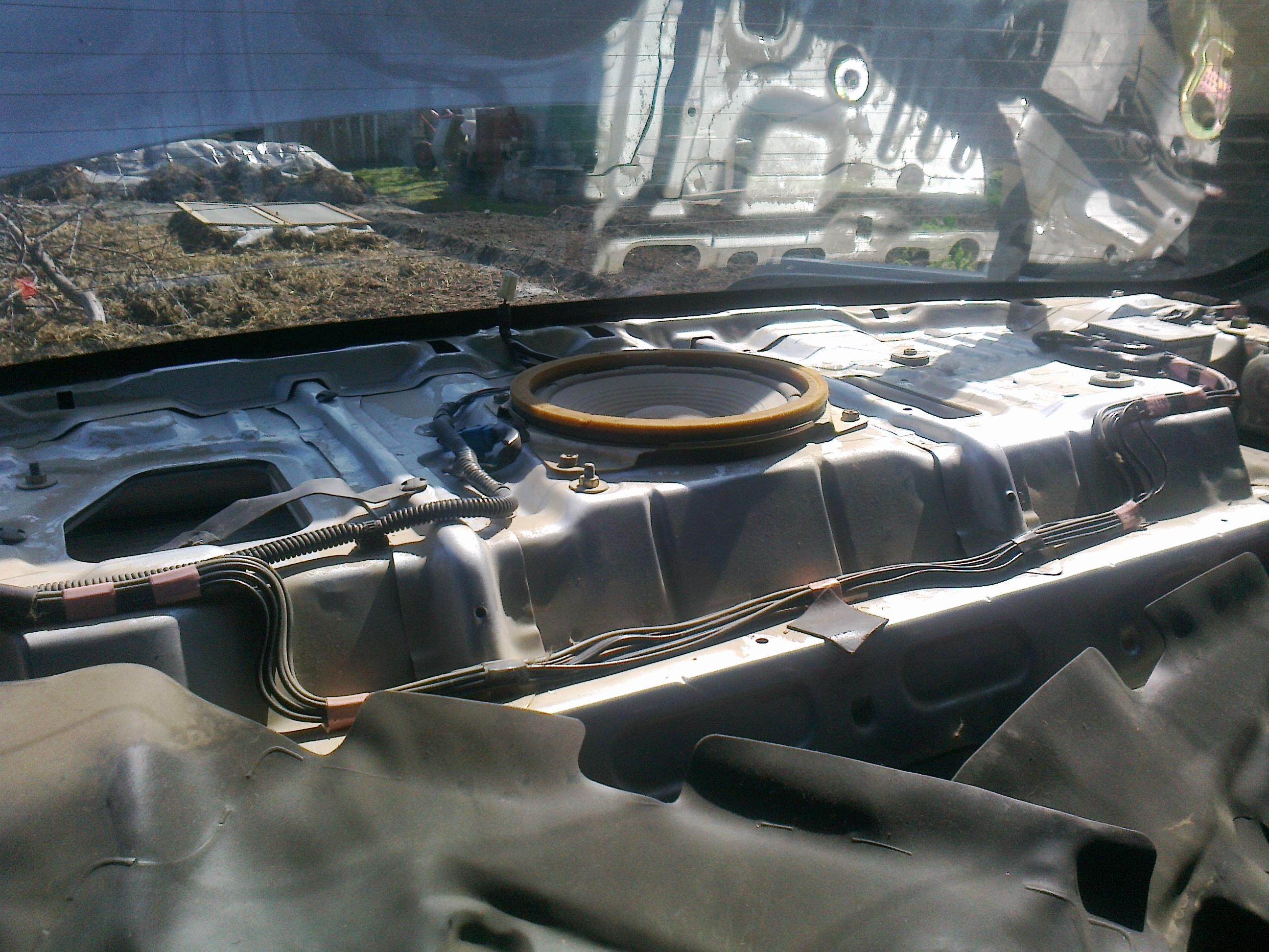

Здравствуйте. Покурил тут форум, но четкого ответа не нашел. Есть авто Тойота Краун в Котором с завода установлены широкополоски в передние двери, пищалки в передние двери, широкополоски в задние двери и саб 8-дюймов в задней полке типа фриэйр.
Планирую поставить голову JVS -КW AW60 или 50, к ней в передние двери DLS B6A c кроссами и пищалками на штатные места. Хотелось бы сохранить на штатном месте саб, поставив вместо тойотовского бумажного скажем 8 дюймовый Pioneer TS-SW841. Что делать с динамиками в задних дверях? Как их включить в общую сцену? Это должны быть широкополоски, мидбас или что?
Планирую запитать динамики через усилитель АВ в пределах 4000р, скажем BLAUPUNKT STA-470? или VA 474. А для саба двухканальник отдельно. Или через усил 4-х канальный передние двери и саб а задние динамики напрямую от ГУ? Подскажите как лучше реализовать схему? Сильно не меломан, громкости предпочитаю красивый и чистый звук. Хотелось бы получить прозрачные чистые верха и глубокий четкий бас, но без бубнения.
Вот фотка задней полки.

в задние двери недорогие коаксиалки(для подзвучки)запитать от ГУ,фронт и саб запитать от 4х канального усилителя(2 канала на фронт и 2 мостом на саб)это самая распространённая схема

Спасибо, именно от вас я ждал ценного совета. Не будет в салоне каши из-за коаксиалов? Многи говорят что тыл-это зло.

НЕ ДУМАЮ..ДЛЯ ФОНА НОРМ

Может посоветуете коаксиалы диаметром 13-15 см хорошего качества?

+1 MAY ABRIKOSOV; А тыл посмотри тоже от DLS. К примеру DLS 426.
