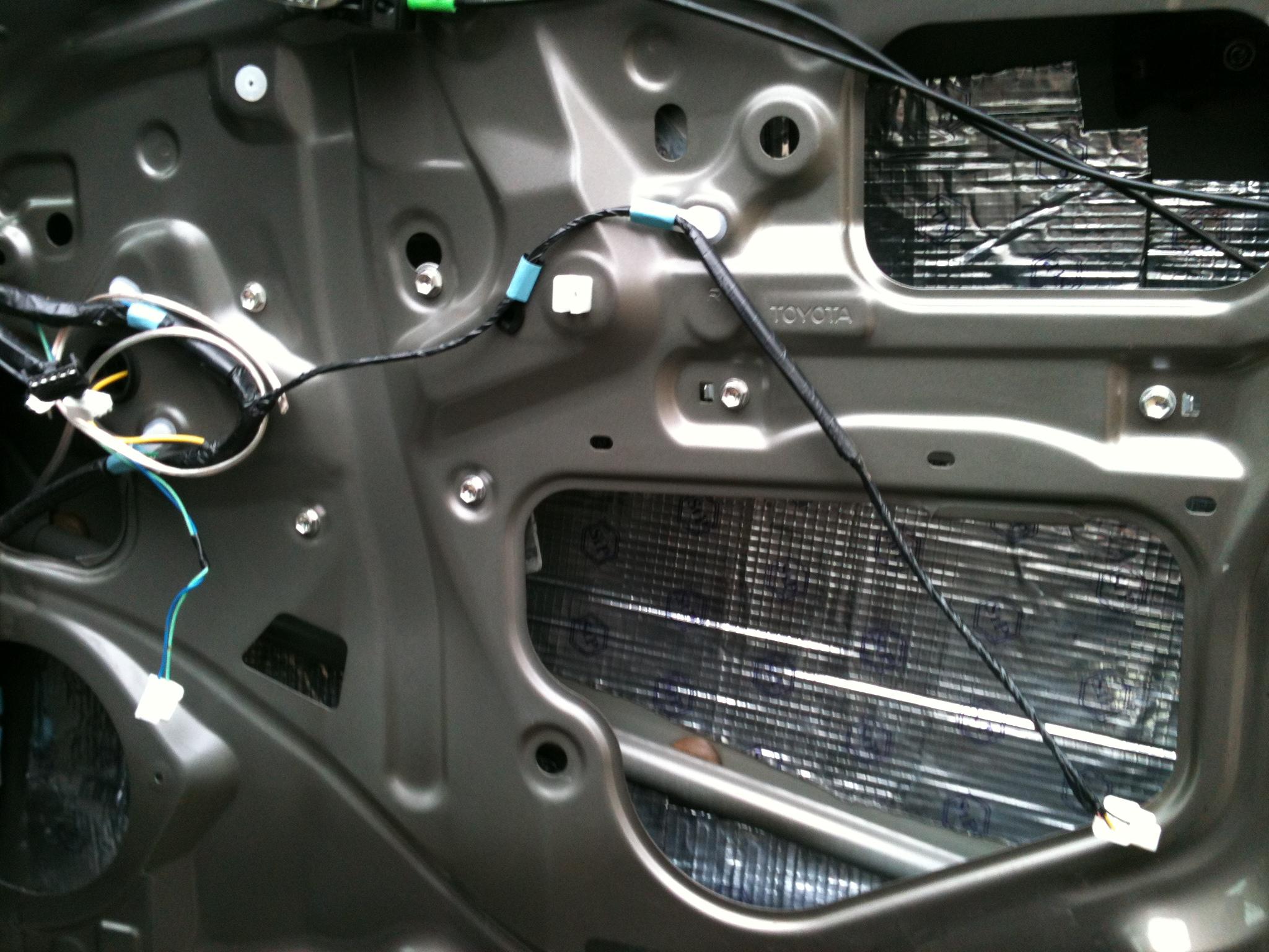

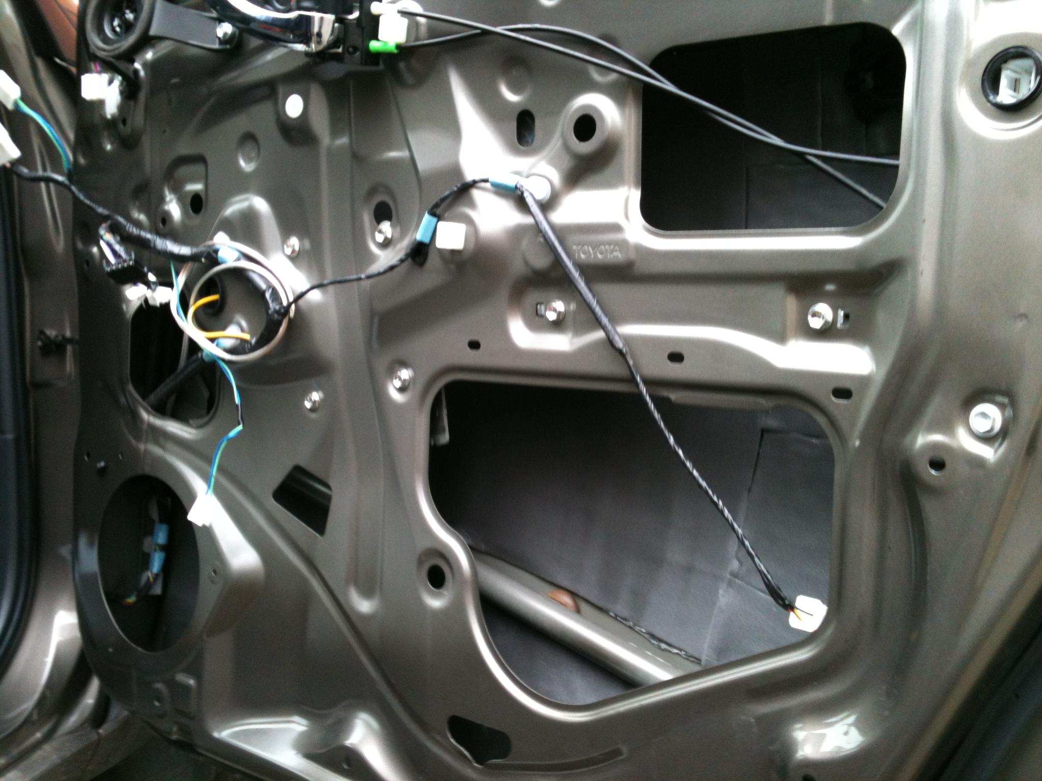

Morel Tempo 5, Morel Tempo Coax 6. Но поскольку нет саба, то настоятельно рекомендую Morel Tempo Coax 6х9 - элипсовидные динамики дают меньшее искажение по звуку и басы у них приятнее, но обязательно ставить в полку или на подиумы, чтоб получить максимально красивый звук - лучше в закрытое пространство не меньше 2 литров на динамик (его функцию могут сыграть дверные полости или багажник).
P.S.: Обязательно делать шумоизоляцию в дверях, иначе будет неприятный резонанс!!!
