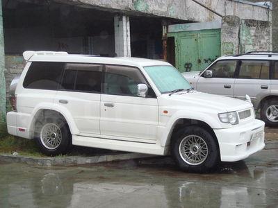

доброго времени суток. наконец таки решился заменить штатную акустику на более мощную и качественную ,авто митсубиси паджеро V45. гу Kenwood DDX 3051. Подскажите пожалуйста что можно придумать для данного авто. Бюджет 30 т.р. Музыкальных предпочтений особых нет, в основном рок и всяко разно)) Хочется громкого и хорошего звука. Заранее благодарен.
