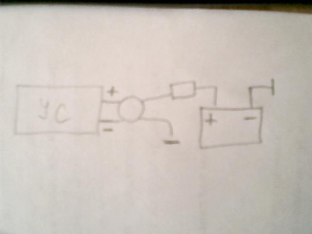

Я имею в виду схему подключения силовых проводов, возможно конденсатор с усилком не правильно подключены

конденсатор с вольтметром, только провод управления к магнитоле подключен. и он бывает выключается когда музыка не громка играет

Выключается когда слабая громкость значит нет в нем нужды это не страшно, возможно где то в цепи проблема или провода не кудышные, какой фирмы накопитель и сколько от него подключено усей и акум на сколько ампер

еще бы попробуй на усь возьми массу с кузово а не с накопителя и на самом акуме проверь клеммы и как там масса на него подходит может чистить надо

Конденсатор Power Acoustik PC2.0F, усилитель один, аккамулятор на 55 ампер. клеймы менял на золотые, а может не правильно перемычку на самом динамики саба подключил( 2ом, 4 ом)???
