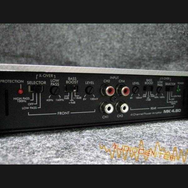

Приветствую всех)))Как настройть усилитель Mystery MK 4.80 для саба HELIX Helix B 12E Blue,Г/У Sony CDX-GT550UI?Интерисуюсь потому что начитался на форумах что если неправильно указать частоту и тонкие настройки на Г/У и усилителе приходит в неисправность Г/У
На усилителе нет тонких настроек,есть тока Bass boost,Low Pass,Level

selector в положение low pass, регулятор low pass примерно в положение 100Гц, Bass boost по вкусу в положение 0,9 или 18 dB, level тоже на слух..но примерно на 2\3 громкости магнитолы начинаешь крутить level до наступления искажений в динамике..как появятся так значит хватит, ну и еще зависит от того как громко музыку слушаешь..вообщем при любимой громкости динамик должен играть порядка 2\3 своего потенциала..чуть больше начинаешь давать и может уже подхрипывать..это нормально с такими компонентами)))

Bass boost поставил на 9db(при увеличении на 18 от саба идет гул),Low Pass поставил на 100 гц(возможно ли уменьшить значение скажем на 80 или 60?чтобы слушать самые низкие частоты),level вот тут проблема,при добавлении громкости магнитнила выключается,отсюда следует что параметр level настраивал где то на пол громкости магнитолы.(как сделать так чтоб не отключалась магнитола?)еще есть настройки на магнитоле lpf,я так понял это частота среза,от 0-120 вроде точно не помню
