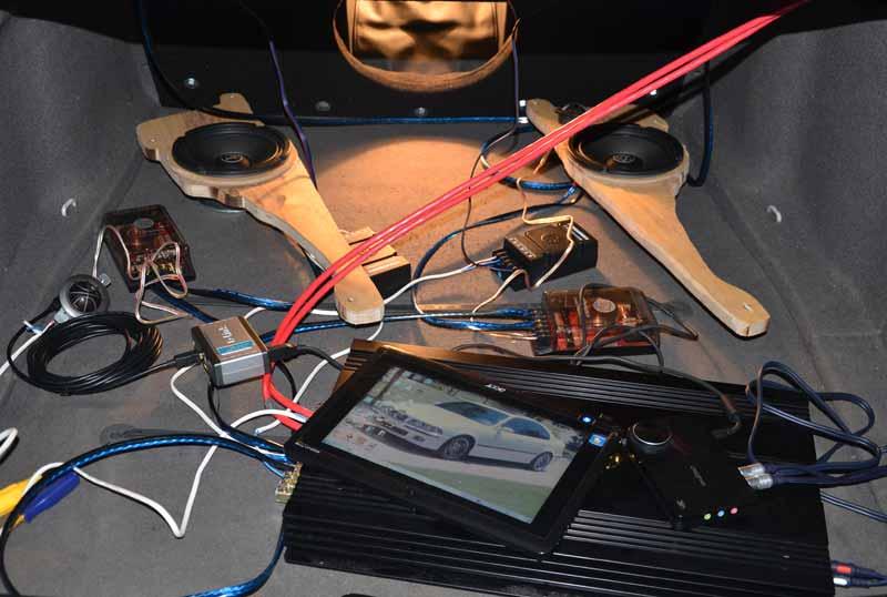

Как думаете, в чём может быть проблема? Хрипит на минимуме DLS CA650i + DLS RM6.2 Limited Edition + DLS 425. + ещё даже не подключал DLS OA12D. Пока всё не прикручено, подключил проверить работает ли. Головой выступает планшетник на Win7, звук по USB на внешнюю звуковуху X-Fi, оттуда уже по 2RCA на усилитель. На минимальной громкости на планшете и минимальной чувствительности на усилке(5B) довольно ощутимых хрип. Все фильтры на усилителе отключены.

В винде ставлю минимум - процентов 5-10, в winamp так-же около 10%. Подключая наушники к звуховухе - всё норм, в них звук бех искажений. Кабель 2RCA-2RCA бытовой, но качественный и короткий(30см).

фото, на всякий)

посмотри подходяшие провода питания на усилок и ещё можно проверить взять сотк подключить линейниками (только линейники другие возьми) и на усилок должно хоть что-то всплыть!!!

Ты написал-"минимальной чувствительности на усилке(5B)", но это же-МАКСИМАЛЬНАЯ чувствительность! Чуйка твоего уся-0.25-5 В, поиграйся с настройкой чувствительности, тебе нужно согласовать звуковую карту и усилитель. И еще вместо наушников подключи кабель к звуковухи джек на 2RCA, соответственно разьемы 2RCA на вход уся, думаю сразу станет все понятно в чем дело.
