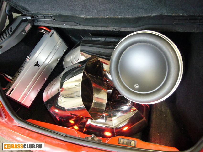

Сам будешь корпус делать? Если сам, то проще всего ЗЯ, этот саб и в ЗЯ давит не хило!
И наиболее предсказуемый результат получается.
Да и для качества, ЗЯ всё-таки более предпочтительнее других оформлений!
А так кончено можно и фазик сделать и бандпас ХЗ какого порядка, да хоть четвертьволновик из нержавейки))))
