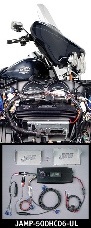

Вот такие вот уси вообще на мопеды, да на моцики ставят: JAMP-500HC06-SG!
Правда не дешёвые!)
А так мини уси!)
Его размеры: 27см Х 13 см Х 5 см
Да и мощность не плохая! ;)
