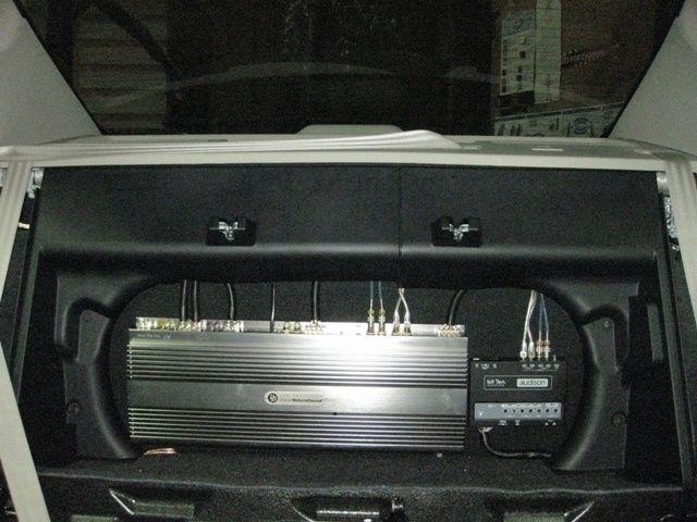

Авто Toyota Camry, Голова - штатная, усь - DLS A7 Big Five, процессор - Audison Bit ten, фронт - DLS R6A LE, тыл - DLS R6A LE.

Попробовал Alpine SBE-1243BP поездил две недели, погудел, убедился еще раз не моё. Из-за экономии места в багажнике решил взять на 10" Alpine SWR-1043D box. Звуковое давление большое не нужно, нужен быстрый, неразмазанный бас. Есть только одно сомнение, у меня саб-канал в ном. 300 Вт, саб в ном. 600 Вт. Хватит раскачать? Подлокотник конечноесть, но в моем случае не поможет. Усь и процессор стоят на фальш-панели между багажником и заднем сидением. Усь по габаритам большой, проблемы с размещением.
